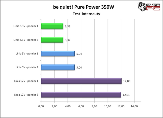

Podzieliliśmy test na dwie części. Test pierwszy to "Internauta", który polega na uruchomieniu systemu Windows XP, odtwarzacza muzyki Foobar2000, komunikatora Gadu-Gadu, edytora tekstu Microsoft Word 2007 oraz przeglądarki Firefox z otwartymi 10 stronami w zakładkach. Ten test polega na sprawdzeniu jak zasilacz będzie się sprawował przy normalnych użytkowaniu u większości z Was. Co najważniejsze, możemy w ten sposób sprawdzić jak będzie wyglądała głośność jednostki zasilającej w czasie wielu godzin codziennej pracy. Pierwszy pomiar napięć przeprowadzono po 30 minutach, kolejny po 60 minutach od uruchomienia testu.
Test drugi to próba wyciśnięcia z zasilacza ostatnich soków, czyli "test gracza". W tym teście normalnie łączymy dwie karty ATI 4870 w CrossFire by obciążyć zasilacz w 100%. Niestety, suma poboru prądu dwóch kart graficznych przekraczająca moc znamionową zasilacza i brak jakiegokolwiek kabla PCI-E nie pozwala na zrobienie testu w zaplanowany wcześniej sposób. Skupimy się w tym miejscu na uruchomieniu zapętlonego programy Prime95 do obciążenia procesora i 3DMark Vantage do obciążenia akceleratora graficznego. Pierwszy pomiar napięć przeprowadzono po 30 minutach, kolejny po 60 minutach od uruchomienia testu.
Jak widać na wykresach, napięcia dostarczane przez zasilacz są stabilne. Zastosowane modyfikacje podłączenia P8 i PCI-E spowodowały mocne obciążenie dla linii 12V, przekraczające dopuszczalny poziom. Po porównaniu wyników testu internauty do testu gracza widać bardzo dokładnie, że zasilacz zaczynał łapać zadyszkę lecz było to nieuniknione, ponieważ do tej konfiguracji zakłada się zazwyczaj moc minimalną o 100W większą! Zasilacz spisał się dobrze i podołał zadaniu, choć na początku przyznam się, że nie wierzyłem, iż uda się go uruchomić przy tej konfiguracji.
