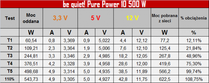

Każdorazowo, po dokonaniu wszystkich pomiarów (podczas testu), zostawiam zasilacz na danym obciążeniu, na co najmniej kilkadziesiąt minut. Takie działanie ma na celu sprawdzenie stabilności oraz wykonanie dodatkowych, weryfikujących pomiarów. Zawsze zaczynam od maksymalnego obciążenia. Zanim przejdę do analizy wyników przypominam, że moc zasilacza określa obciążalność na linii +12 V, a ta jest bliska mocy znamionowej. Temperatura otoczenia podczas testów wynosiła ok. 20,8 °C, natomiast napięcie w sieci energetycznej 238,7 V. Starałem się, by stopnie obciążeń zasilacza były bliskie wartości 10%, 20%, 50%, 75% i 100% mocy znamionowej. Na początek przypomnę zakres bezpiecznych napięć wg normy ATX.
Zasilacz przeszedł wszystkie testy w zakresie podstawowym. Napięciowo nie mam zastrzeżeń, wszystko mieści się w normie ATX. Nie przekraczając znamionowych wartości prądu na linii +12 V, napięcie wynosiło 11,89 V w teście T5. Test 110% również zaliczony, prąd o natężeniu 42,8 A (503 W z szyny +12 V) nie był problemem, nawet podczas próby trwającej kilkadziesiąt minut. Jedynym mankamentem był zauważalny spadek napięcia do 11,75 V - kilka amper zrobiło swoje. Test maksymalnego przeciążenia powinien pokazać możliwości konstrukcji - może zadziałać zabezpieczenie OPP/OCP, ewentualnie temperaturowe OTP, gorsze modele mogą się zwyczajnie spalić. Tym razem nie poszalałem z Pure Powerem 10 CM, zabawę zakończyłem niespodziewanie szybko. Jakiekolwiek przekroczenie 44,9 A (łącznie 522,6 W), powodowało wyłączenie się zasilacza. Wynik wynoszący ok. 113% mocy znamionowej nie jest może najlepszy, tudzież należy pamiętać, że niewłaściwie ustalone progi zadziałania zabezpieczeń OCP/OPP mogą prowadzić do zbyt dużego przeciążenia PSU. Poza dużymi mocami wyjściowymi, napięcia mogą spaść poniżej dolnych progów normy ATX, bądź - jak w niedawno testowanym Chieftecu - tętnienia napięć mogą przekroczyć dopuszczalne wartości. Wszystko to może doprowadzić do losowych resetów, a w najgorszym wypadku uszkodzenia.

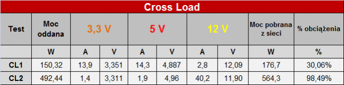

Testy obciążeń krzyżowych pokazują, iż konwertery DC-DC są odporne na niezrównoważone obciążenia linii, żadne napięcie nie przekroczyło norm ATX. Widocznie dodanie dedykowanej cewki dla linii +5 V zdało egzamin.

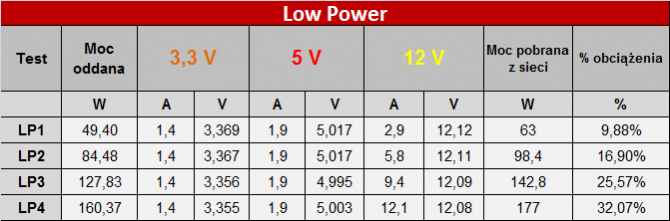

W dobie miniaturyzacji procesu produkcyjnego chipów graficznych, jak i CPU spada zapotrzebowanie na energię. Nowe komputery PC (kompletny zestaw bez monitora i peryferiów) w trybie spoczynku czy przeglądania internetu nierzadko potrzebują 40 W dla całej jednostki, stąd test ten jest bardzo istotny. be quiet! Pure Power 10 CM 500 W nie robi żadnych niespodzianek, niskie obciążenia nie sprawiają problemów, napięcia nie łamią granic normy ATX.
