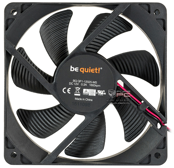

Za chłodzenie elektroniki odpowiada 120-milimetrowy wentylator be quiet! BQ QF1-12025-MS z łożyskiem ślizgowym. Prędkość maksymalna wynosi 1600 obr./min. Łopatki wentylatora zostały tak zaprojektowane, by zoptymalizować przepływ powietrza, redukując przy tym hałas.

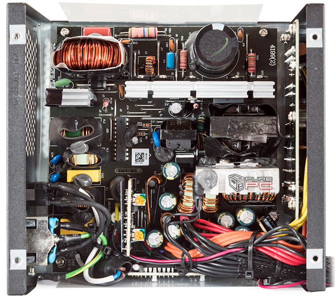

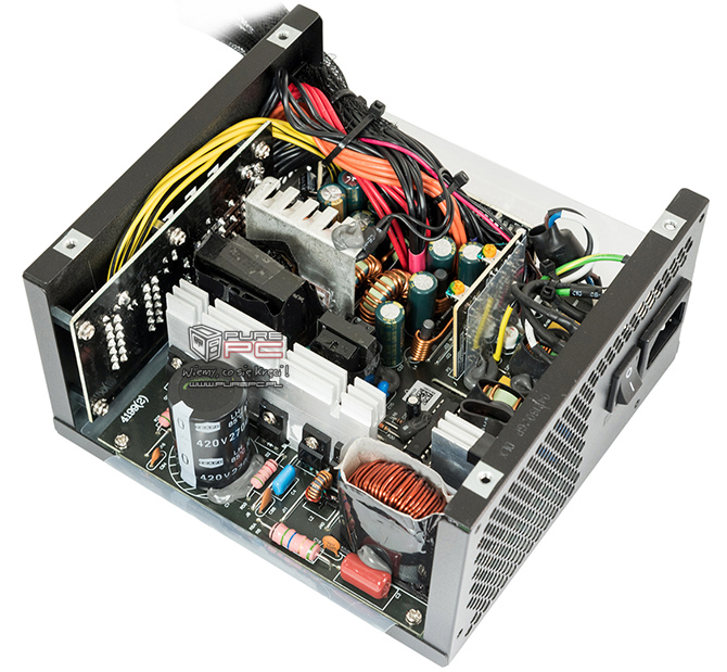

Na czarnym laminacie nie ma wiele wolnej przestrzeni. Winne temu są oczywiście przewody oraz dodatkowe pionowe płytki. W testowanym zasilaczu znajdziemy trzy aluminiowe radiatory, z czego dwa o zwiększonej pojemności cieplnej. Niestety, nie są anodowane na czarno. W dolnej, lewej krawędzi głównego laminatu znajduje się filtr EMI, dalej mostek prostowniczy z dedykowanym odpromiennikiem ciepła.
Za radiatorem APFC umieszczono cewkę układu aktywnej korekcji mocy oraz jeden kondensator wysokonapięciowy. W centralnej części laminatu głównego mamy dwa transformatory, mniejszy odpowiada za obwód 5 Vsb, i układ scalony. Kolejny niewielki radiator odprowadza ciepło z sekcji prostowania linii +12 V, w jego okolicy mamy trzy cewki, kondensatory filtrujące i przewody.

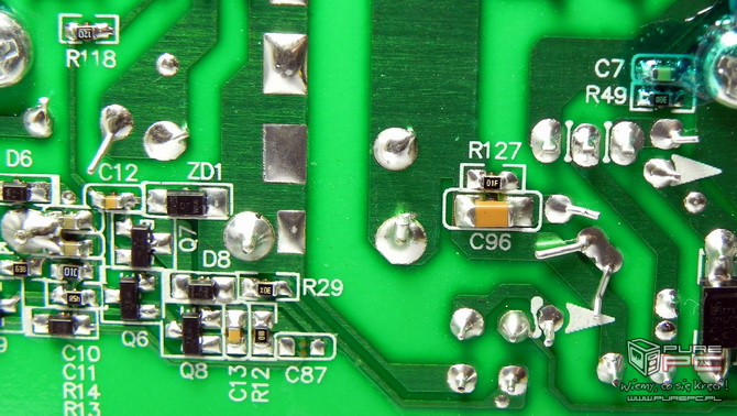

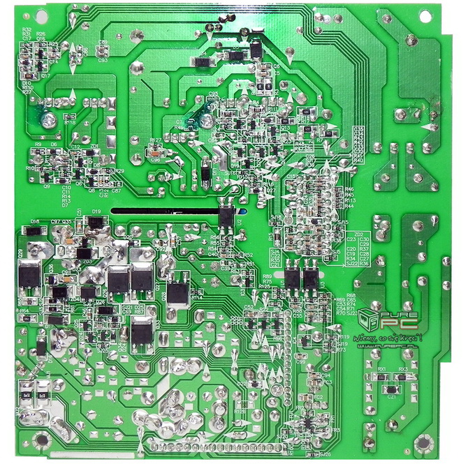

Jakość lutowania zaliczam na 4 z minusem, jest kilka poprawek lutowniczych. Najbardziej jednak rzucają się w oczy niepoprzycinane końcówki. Na rewersie PCB znajdziemy m.in. tranzystory konwerterów DC-DC. Producentem OEM jest Fortron (FSP).
