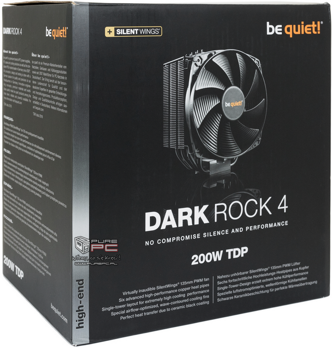

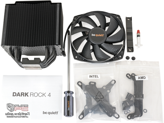

Cooler be quiet! Dark Rock 4 dostarczany jest w czarnym opakowaniu sporych rozmiarów, gdzie oprócz samego radiatora zmieściło się również pozostałe wyposażenie - zapinki do wszystkich popularnych gniazd procesorów (m.in.: AM4, LGA 115x, LGA 2066), 135 mm wentylator Silent Wings PWM, pasta termoprzewodząca, instrukcja obsługi oraz wkrętak. System montażu został usprawniony, wyeliminowano niepraktyczne śruby dokręcane od spodu i teraz całość słusznie może przypominać konstrukcje Thermalright, dzięki czemu jest stosunkowo prosta w obsłudze. W przypadku Intela wystarczy użyć uniwersalnego backplate oraz kołków montażowych, przykręcić wsporniki na środku mostka wchodzącego w podstawę, a następnie całość dokręcić dwiema śrubami. Jak to wszystko działa i wygląda po złożeniu możecie zobaczyć na materiale filmowym, będącym uzupełnieniem niniejszej recenzji.
Wyposażenie be quiet! Dark Rock 4

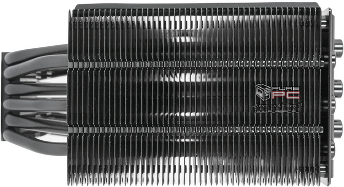

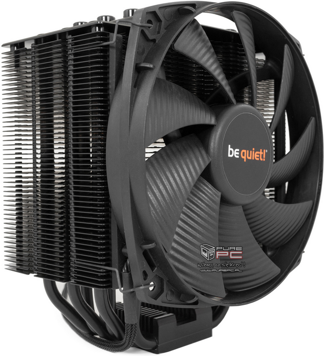

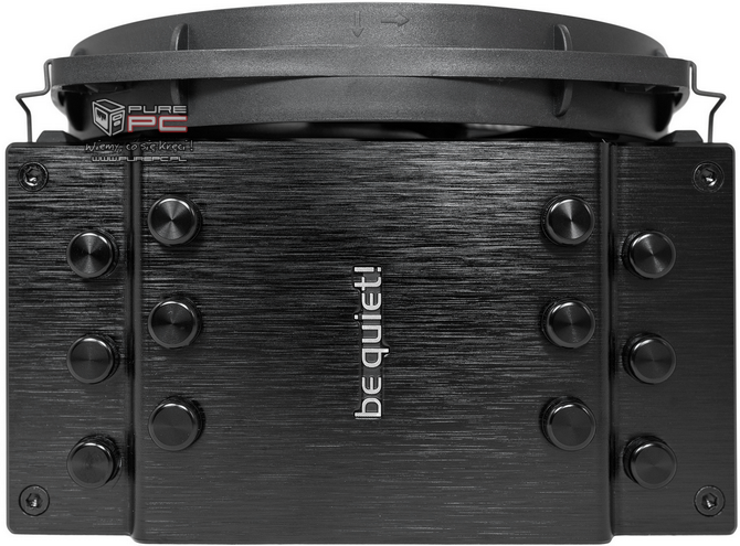

Radiator o symetrycznej sylwetce bardzo przypomina swojego poprzednika, umożliwiając montaż dwóch wentylatorów (dodatkowa para zapinek jest w komplecie, śmigło trzeba oczywiście dokupić oddzielnie). Aluminiowa konstrukcja mierzy 159 x 136 x 96 mm, ważąc razem z wentylatorem około 920 gramów. Smukła wieża be quiet! Dark Rock 4 nie blokuje slotów pamięci na płytach głównych, które znajdują się najbliżej socektu, aczkolwiek tylko moduły o standardowym lub nieznacznie podniesionym profilu radiatorów bezproblemowo wejdą pod wentylator np.: HyperX Fury. Wyższe (~35 mm) mogą niestety kolidować z plastikową obudową be quiet! Silent Wings PWM, a takich na rynku przecież nie brakuje, chociaż to przede wszystkim zmartwienie osób obsadzających wszystkie banki DDR.

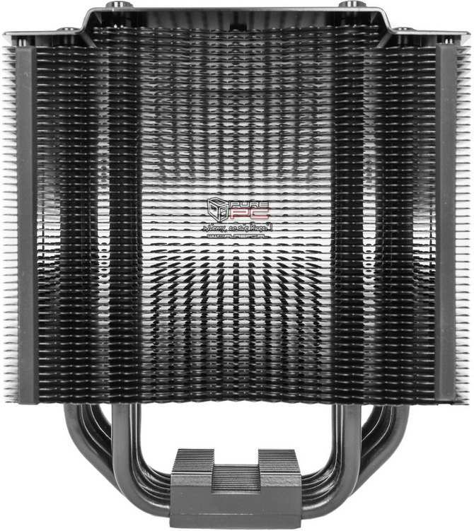

Aluminiowy radiator przecina sześć heat-pipe'ów o średnicy 6 mm

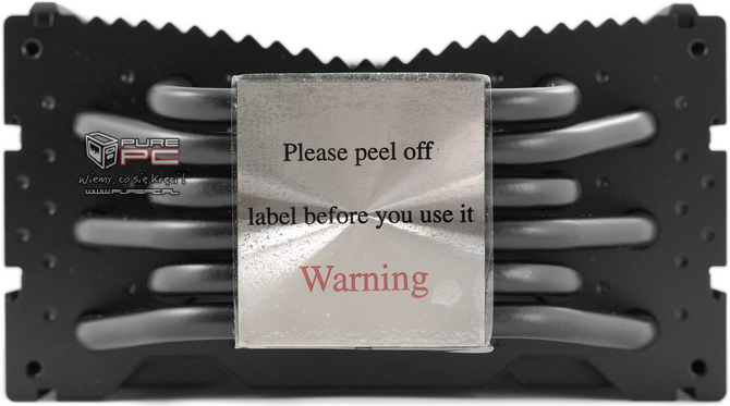

Całość zabarwiono na czarno łącznie z krawędziami gęsto upakowanych finów, miedzianymi ciepłowodami oraz pokrywą ze szlifowanego aluminium, gdzie umieszczono srebrne logo producenta. Małe wypustki widoczne na maskownicy przytrzymują ten element, a większe zabezpieczają końcówki heat-pipe'ów o średnicy 6 mm każdy, jakich w użebrowanej podstawie wyrasta sześć sztuk. Estetykę w stosunku do modelu wcześniejszego nieco podniesiono. Moim skromnym zdaniem be quiet! Dark Rock 4 jest jednym z ładniejszych coolerów, dobrze komponującym się z gamingowym sprzętem, najczęściej także będącym koloru czarnego.
Podstawa jest dobrze wyszlifowana, zaś góra wykonana bardzo estetycznie

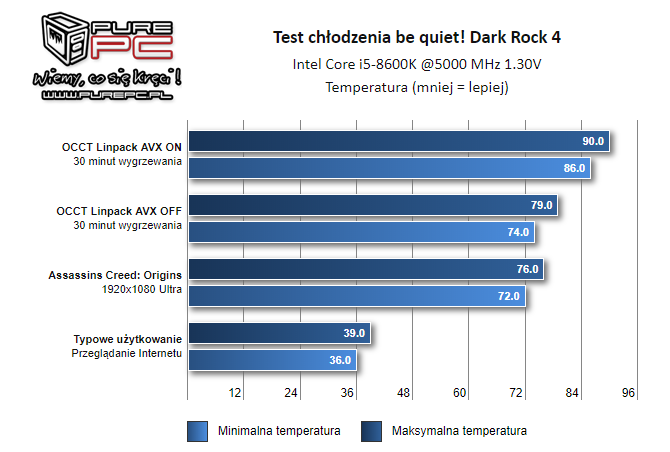

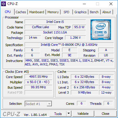

Deklarowana wydajność be quiet! Dark Rock 4 wynosi 200W odprowadzanego ciepła przy maksymalnie 1400 obrotach na minutę oraz głośności około 21 dB(A), więc cooler powinien poradzić sobie z sześciordzeniowym Intel Core i5-8600K podkręconym do 5000 MHz na napięciu 1.3V. Przeprowadziłem kilka testów mających to zweryfikować, które obejmowały spoczynek oraz obciążenie w trzech scenariuszach - Assassin's Creed: Origins i OCCT AVX ON/OFF. Tutaj be quiet! Dark Rock 4 spisuje się dość dobrze, przynajmniej dopóki nie podgrzejemy procesora instrukcjami AVX, gdzie temperatura układu orbituje wokół 90C. Jest to jednak hardkorowy przykład, bowiem podczas Assassin's Creed: Origins odnotowane zostało 76C, czyli wartość zupełnie akceptowalna, a wiedzieć trzeba, że produkcja Ubisoftu jest wyjątkowo zasobożerna.
