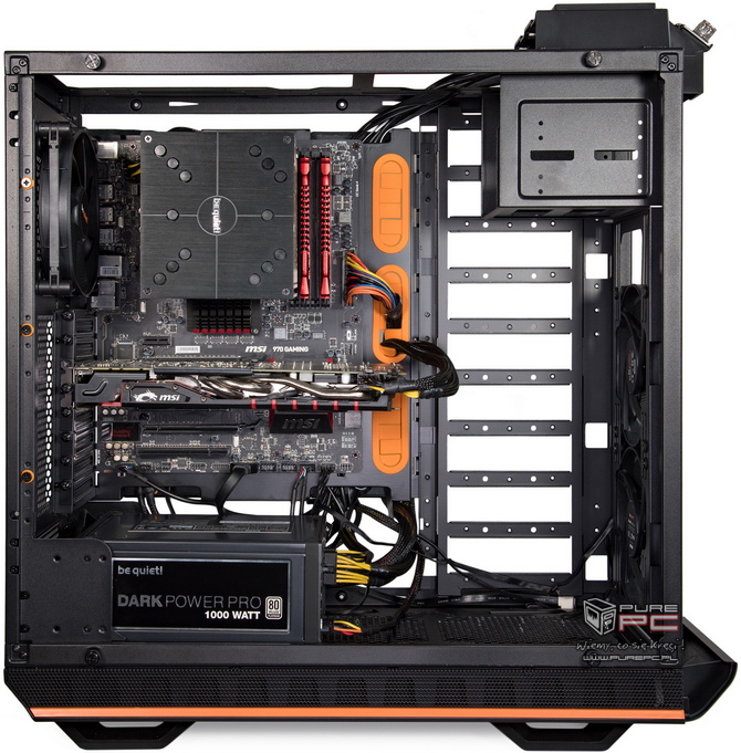

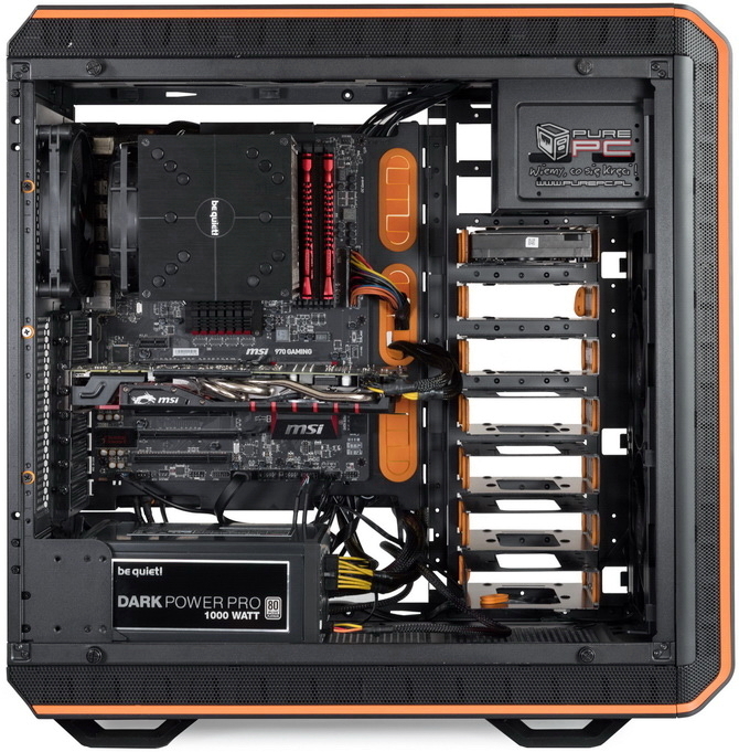

Opisywana konstrukcja mierzy 577 x 243 x 585 mm (W x S x D) milimetrów przy całkowitej wadze wynoszącej 14,4 kilograma, przypominając stylistycznie pozostałe obudowy niemieckiego producenta - monumentalne, solidne i gustownie wykonane. Materiały z jakich poskładano skrzynkę to stalowe blachy SECC, aluminiowe panele, wstawki z tworzywa ABS oraz ogromne boczne okno z hartowanego szkła. Ogólne wrażenie jest nadzwyczaj pozytywne, a jeśli jesteście zainteresowani bliższym spojrzeniem na walory estetyczne be quiet! Dark Base Pro 900, zapraszam do pełnoprawnej recenzji (LINK!). OK, zacznijmy od standardowego układu elementów widocznego na poniższym zdjęciu. Wszystko jest złożone zgodnie z pierwotnym zamysłem projektantów, ale sielanka nie potrwa długo... Wszak nie kupuje się be quiet! Dark Base pro 900, żeby zatrzymać w punkcie wyjścia, prawda?

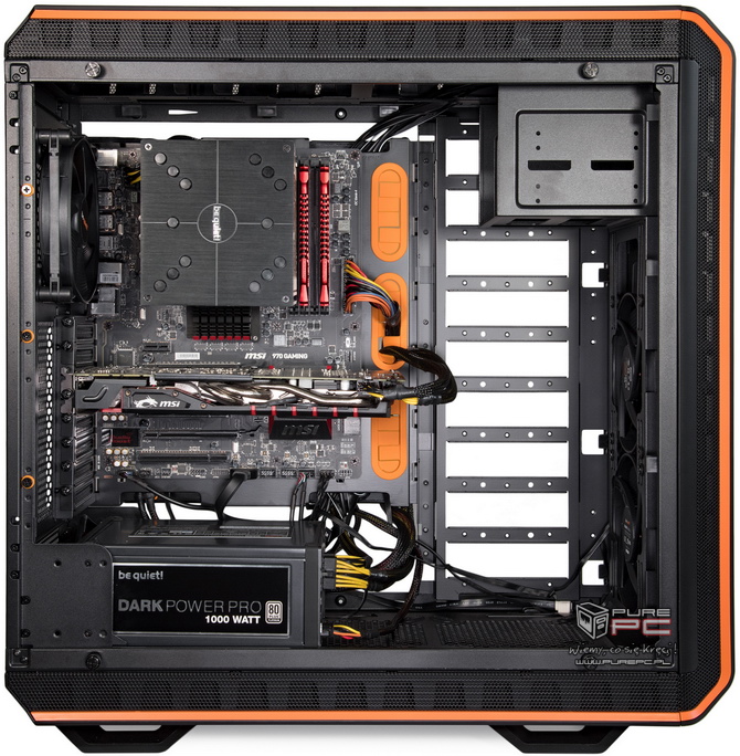

Pierwszą rzeczą jaką możemy bez najmniejszego problemu zmodyfikować są kieszenie na dyski. Każda pomieści jeden nośnik 3,5 cala wewnątrz oraz dwa 2,5 calowe na awersie i rewersie, zatem jest to bardzo sprytne rozwiązanie. Z kolei wyjęcie szuflad pozwala na poprawę cyrkulacji powietrza w obudowie, którą standardowo zapewniają trzy fabrycznie zainstalowane 140 milimetrowe wentylatory be quiet! SilentWings 3 (PWM / 1000 RPM). Wejdzie tutaj również maksymalnie 360 milimetrowa chłodnica, rezerwuar albo pompka montowana bezpośrednio na kieszeni HDD, gdyż producent uwzględnia w zestawie odpowiednią przejściówkę. Takie ułożenie zapewnia też miejsce na ekstremalnie długie karty graficzne mierzące 472 milimetrów, zaś usunięcie dolnej zatoki zaowocuje dodatkową przestrzenią na opcjonalny wentylator w rozmiarze 120-140 milimetrów. Wszystkie szuflady odkręca się z tyłu za pomocą trzech szybkośrubek (fotka - klik!).

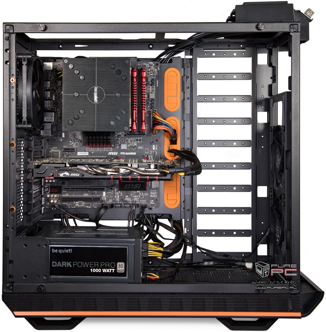

Kolejny etap demontażu be quiet! Dark Base Pro 900 obejmuje zdjęcie zatoki dla dwóch urządzeń w rozmiarze 5,25 cala. Tutaj niezbędne będzie odkręcenie kilku śrubek na górze i froncie trzymających koszyk, aby zwolnić przestrzeń niezbędną do zainstalowania chłodnic o długości nawet 420 milimetrów. Ewentualnie na topie możemy wstawić cztery 120 milimetrowe, trzy 140 milimetrowe lub jeden 180 milimetrowy wentylator. Przód pozwala natomiast na umieszczenie trzech 120-140 milimetrowych wentylatorów. Jednak żeby osiągnąć pełną funkcjonalność, konieczne jest zastosowanie metalowego adaptera wstawianego w miejsce koszyka dla napędów 5,25 cala.

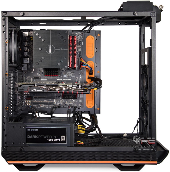

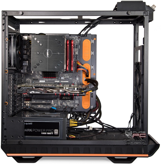

Jeżeli nie zamierzacie używać absolutnie żadnych dysków twardych w formacie 3,5 cala, istnieje opcja wyjęcia stelaża dla siedmiu koszyków HDD. Wymaga to odrobiny kombinowania, gdyż oprócz odkręcenia garści śrubek, pionowy element trzeba jeszcze wypchnąć i bezinwazyjnie wyciągnąć z metalowego uścisku, złączonego z tacką montażową płyty głównej. Pomimo tego zabiegu, zdawałoby się podważającego stabilność konstrukcji, obudowa be quiet! Dark Base Pro 900 wciąż okazuje się całkiem sztywna. Efekt odejmowania kolejnych części powoli zaczyna być widoczny...

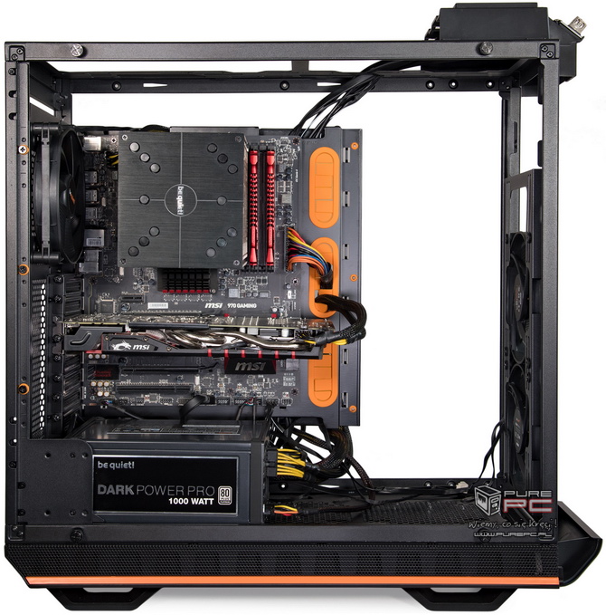

Skrzynka pozwala także wyregulować położenie tacki montażowej płyty głównej. Wymaga to odkręcenia (jednej bądź dwóch) zaślepek umieszczonych na tylnej ściance i dziewięciu śrubek zabezpieczonych dodatkowo gumowymi, pomarańczowymi nakładkami po obydwu stronach konstrukcji (chyba, że wcześniej usuniemy stelaż HDD). Następnie ustawiamy jeden z trzech poziomów tacki, która przemieszcza się razem z otworami kart rozszerzeń. Kiedy już wybierzemy odpowiednią pozycję, należy wszystko ponownie przykręcić, wstawić zaślepki w odpowiednie miejsca i gotowe. Tym samym istnieje stosunkowo prosty sposób na zwiększenie przestrzeni na górze obudowy, gdzie wejdą naprawdę grube chłodnice. Na poniższym zdjęciu pozycja MOBO została obniżona o jeden ząbek.
Be quiet! Dark Base Pro 900 pozwala też manipulować pozycją zasilacza (fotka - klik!). Koszyk został fabrycznie odsunięty od tylnej ścianki, żeby nie przeszkadzać w ewentualnym procesie migrowania tacki montażowej dla płyty głównej. Jeśli wybierzemy najniższą pozycję, śledzie kart rozszerzeń muszą się schować za obudową zasilacza, stąd właśnie konieczność wprowadzania ruchomego koszyka. Fotografia przedstawia scenariusz, gdzie PSU jest wciśnięty najdalej jak możliwe przy opuszczonej tacce. Analogicznie, jednostka zasilająca wejdzie do końca, kiedy tackę maksymalnie podniesiemy. Zyskamy wtedy również dostęp do otworu montażowego dla 120-140 milimetrowego wentylatora.

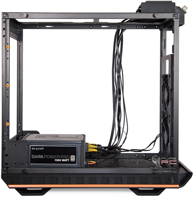

Przyszedł czas na zaprezentowanie niemalże całkowicie ogołoconej obudowy be quiet! Dark Base Pro 900, która po zdjęciu wszystkich elementów, łącznie z dolną kasetka i nakładką panelu I/O, będzie po prostu gołym stalowym szkieletem. Osobiście nie sądzę, aby komukolwiek stan pierwotny do czegokolwiek był potrzebny, niemniej wyjęcie tacki montażowej ma spore uzasadnienie. Właściwie dlaczego to takie istotne? Otóż tutaj kryje się jedna z najbardziej modularnych funkcji opisywanej skrzynki. Spójrzcie teraz na zdjęcie poniżej... Trochę pustawo, co? W takim razie działamy!

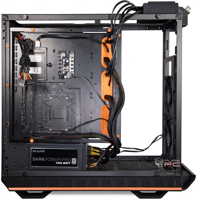

Wyjęcie tacki montażowej dla płyty głównej pozwala obrócić całość o 180 stopni. W teorii takie rozwiązanie jest całkiem ciekawe, aczkolwiek w praktyce niezbyt się sprawdza, przede wszystkim ze względu na dodatkową konieczność przeniesienia hartowanego szkła i stalowego skrzydła na przeciwległe strony. Zabawy jest naprawdę sporo, korzyści jakby mniej, ale docenić należy inwencję twórczą inżynierów. Przy okazji zachodzi możliwość czy wręcz konieczność zmiany pozycji zasilacza, tym razem nie tylko po długości, ale również szerokości, jeśli zamierzamy zmienić wysokość tacki.

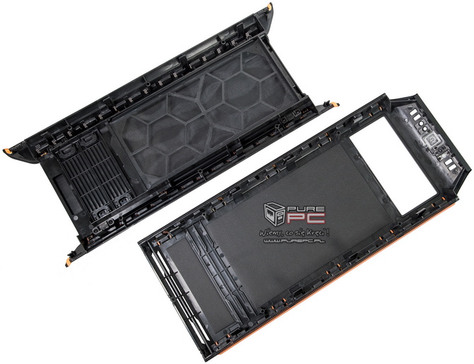

Przednią i górną maskownicę trzyma osiem plastikowych zatrzasków, więc obeszło się bez jakichkolwiek śrubek. Obydwa elementy są również wytłumione warstwami maty bitumicznej, która redukuje dźwięki dochodzące z wnętrza komputera. Pod względem modularności nie uświadczymy tutaj jednak niczego nadzwyczajnego - chyba, że wyjmowany filtr przeciw kurzowi i zaślepki 5,25 cala.

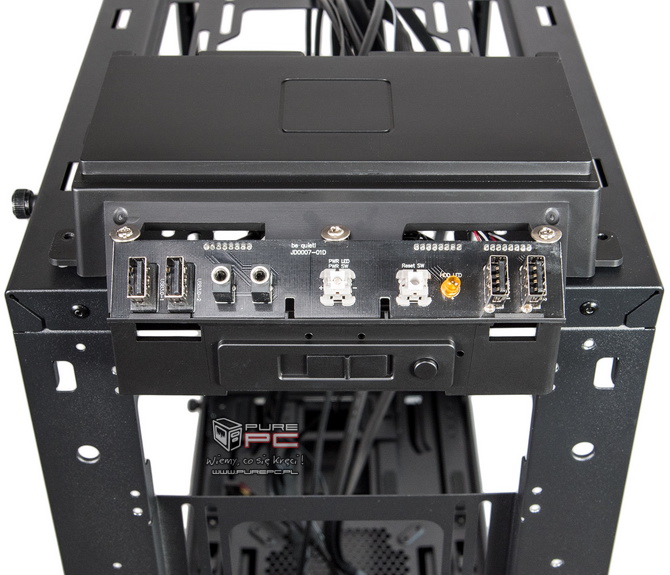

Zdjęcie topu odkrywa płytkę drukowaną panelu I/O - plastikową nadbudówkę również można zdemontować, odkręcając cztery niewielkie śrubki, aczkolwiek jest on niezbędny do zachowania estetycznych walorów obudowy. Ponieważ jego obecność nie koliduje z planami montażu dużych chłodnic czy nawet czterech wentylatorów, usuwanie żadnych korzyści nie przyniesie.

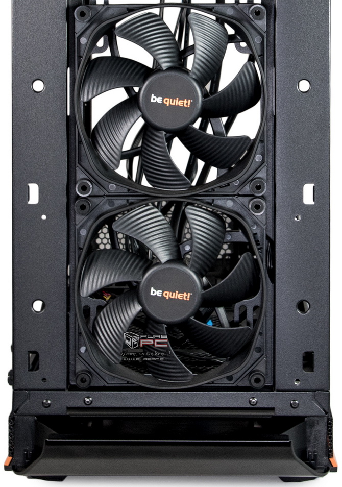

Roznegliżowany front be quiet! Dark Base Pro 900, gdzie fabrycznie zamontowano dwa 140 milimetrowe wentylatory, pomieści do trzech 120-140 milimetrowych jednostek lub 420 milimetrową chłodnicę. Służy do tego osobny stelaż mieszczący się w prześwicie głównych wsporników, będących znitowanymi zresztą stałych elementów obudowy.
