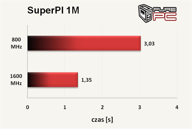

Tutaj bez niespodzianek - wydajność spada prawie dokładnie o połowę przy obniżeniu taktowania CPU.

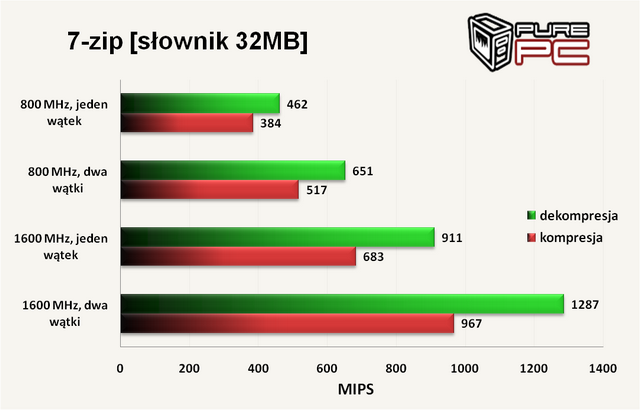

W 7-Zipie możliwe było przetestowanie procesora w dwóch wariantach - przy jednym i dwóch wątkach. Zysk z wielowątkowości wynosi ok. 40% przy obu taktowaniach. Znowu widać, że spadek wydajności pokrywa się z różnicą w taktowaniu.

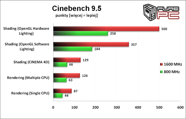

Cinebench to zestaw testów, symulujących renderowanie 3D. Program przelicza tą samą scenę używając rożnych technik. Tu również jest możliwość sprawdzenia wpływu Hyper-Threadingu na wydajność. Patrząc na wykres, nasuwają się dwa wnioski - zysk z wielowątkowości wynosi ok. 45%, czyli bez niespodzianek. Ale co ciekawe, jest też widoczny przyrost wydajności przy renderowaniu ze sprzętowym OpenGL (OpenGL HW-L) - widać więc, że zintegrowany układ graficzny coś jednak potrafi i można spodziewać się, że gry i aplikacje wykorzystujące OpenGL będą działać całkiem znośnie (jak na te klasę sprzętu, oczywiście).

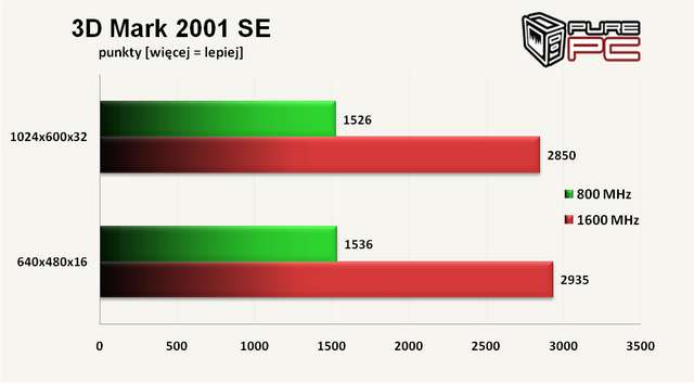

Przechodzimy do testów graficznych. Na pierwszy ogień 3DMark 01 SE i pierwsza niespodzianka - wyniki w 640×480/16 bitów i 1024×600/32 bity różnią się tylko minimalnie. Może to sugerować, że gros wyniku to osiągnięcie CPU, zaś układ graficzny ma tu niewiele do powiedzenia. Warto dodać, że test Nature i testy pixel shader normalnie działają. Wyniki przy 800 MHz tradycyjnie niższe dokładnie o połowę.

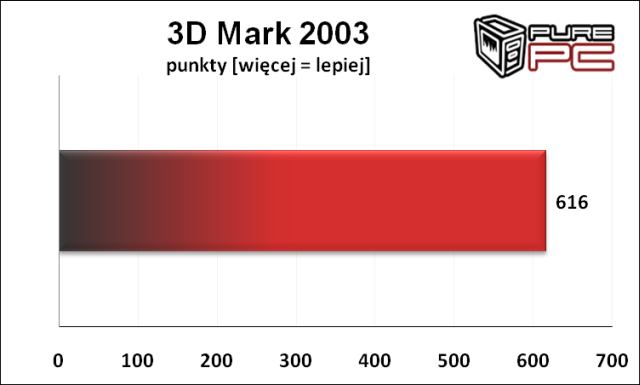

Kolejnym test to 3D Mark03. Tutaj test był wykonywany tylko przy 1.6 GHz na CPU - jedno spojrzenie na wynik tłumaczy, dlaczego nie było sensu uruchamiać go przy jeszcze niższym taktowaniu. Ten benchmark obnaża całkowicie niemoc Winda w grach.

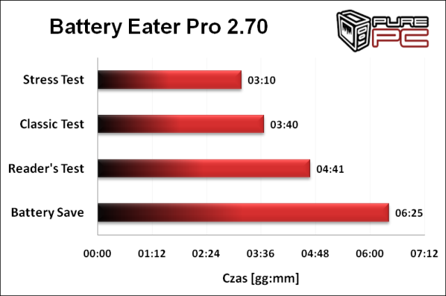

Nieco odmiennym testem jest Battery Eater Pro - jak sugeruje nazwa, program ten służy do testowania czasu pracy na baterii. Ma on dwa tryby. Classic Test to typowy stress test - obciąża on komputer w bardzo dużym stopniu, aby sprawdzić, jak długo pożyje bateria przy korzystaniu z maksymalnej wydajności. Jest to sprawdzenie “czarnego scenariusza", gdyż na co dzień raczej nie da sie obciążyć laptopa w tak dużym stopniu przez długi okres czasu. Drugi tryb to Reader’s Test, udający czytanie tekstu w Notatniku - jest on bliższy użytkowaniu typowo biurowemu. Faktyczny czas pracy na baterii będzie się plasował gdzieś pomiędzy tymi dwoma testami - gdzie dokładnie, to juz zależy od tego, do czego laptop będzie przede wszystkim wykorzystywany. Przeprowadziliśmy 4 testy: Reader’s Test i Classic Test mają symulować czas pracy laptopa w codziennym użytkowaniu. Przyjęliśmy jasność matrycy na 50% (jest to wartość wystarczająca w ogromnej większości sytuacji) oraz włączone Wifi. Nazwy testów odpowiadają trybom Battery Eatera. Stress Test to próba baterii w najmniej korzystnych warunkach: podświetlenie wyświetlacza na 100%, włączone Wifi, Bluetooth i kamerka, obciążenie Classic Test. Battery Save to z kolei sprawdzenie, ile można pracować na Windzie przy maksymalnym oszczędzaniu energii - podświetlenie 0%, wyłączone Wifi, BT i kamerka, wymuszone 800 MHz na CPU. Obciążenie to Reader’s Test. Na czas testów wyłączanie dysku i wyświetlacza było nieaktywne.
Po wykresach widzimy, że w typowych zastosowaniach możemy oczekiwać czasu pracy ponad 4 godziny - gdzieś pomiędzy 3:40 Classic Testu i 4:40 Reader’s Testu. Czas całkiem przyzwoity, pokrywający się z deklarowanym przez producenta 4,5 godziny. Przy wyciskaniu z Winda siódmych potów czas pracy spada do nieco ponad trzech godzin - cały czas jest to przyzwoity czas. W sytuacji awaryjnej, gdy nie ma co liczyć na znalezienie gniazdka do podłączenia zasilacza, Wind posłuży nam ok. 6,5 godziny - bardzo dobre osiągnięcie. Naładowanie akumulatora do pełna trwa ok. dwie godziny przy wyłączonym notebooku.

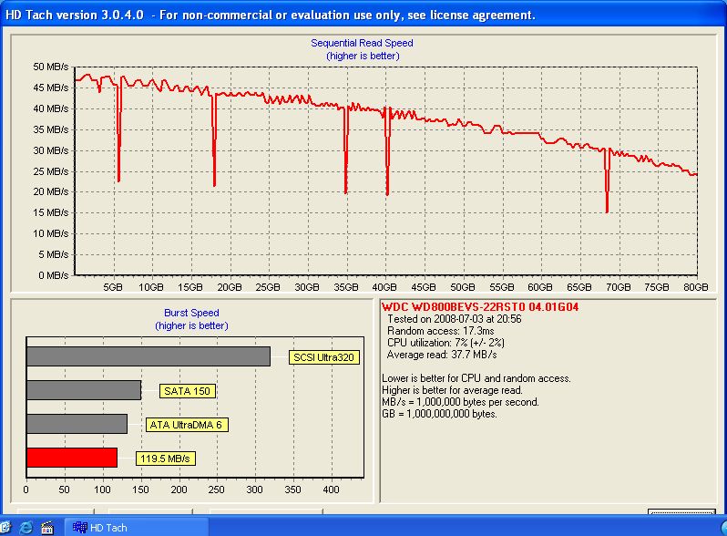

Na koniec: wykres wydajności dysku z programu HDTach (próbka 32MB):
