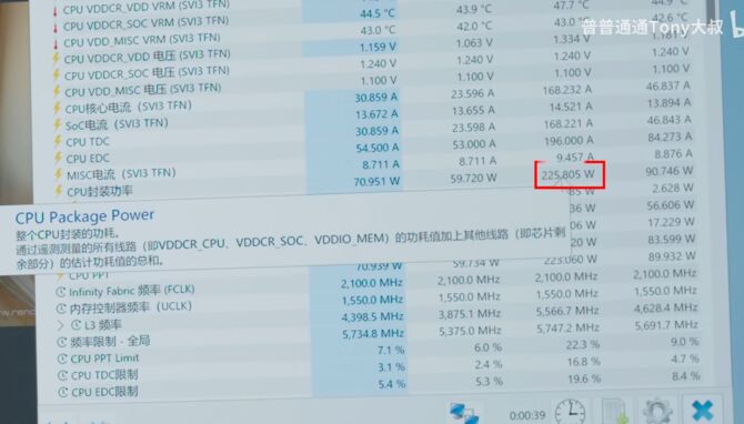

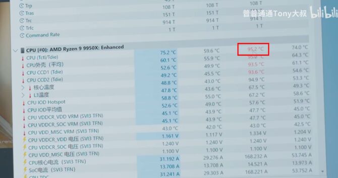

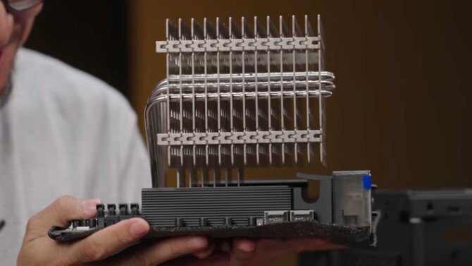

Tony Yu miał ostatnio okazję zaprezentować nowe obudowy z serii ProArt, które wyróżniają się m.in. drewnianymi akcentami. Wideo udostępnione w serwisie Bilibili pokazuje, że omawiane produkty cechują się także znakomitą wydajnością cieplną. Na dowód tego w jednym z modeli zainstalowano platformę z 16-rdzeniowym procesorem AMD Ryzen 9 9950X z domyślnym TDP na poziomie 170 W. Układ ten postanowiono schłodzić sporym radiatorem Noctua NH-P1, który zdecydowanie nie jest rekomendowany do współpracy z chipami z tej półki. Takie połączenie zdało jednak egzamin. Procesor ostatecznie pobierał 225,8 W mocy i w czasie gry w Black Myth: Wukong rozgrzał się do stałej temperatury 95,2°C.

Nie oznacza to jednak, że AMD Ryzen 9 9950X wcale nie potrzebuje dobrego chłodzenia. Warto zwrócić uwagę, że na pokładzie omawianej obudowy znajduje się już kilka wentylatorów, które zdecydowanie wspomagają przepływ powietrza w obudowie (komputer nie jest więc bezgłośny). Poza tym testy przeprowadzano bez panelu bocznego. Należy jeszcze podkreślić, że o ile Ryzen 9 9950X pracował bezproblemowo przy włączonej grze, to jednak sytuacja byłaby zdecydowanie mniej ciekawa podczas testu np. w programie Cinebench, który mocno obciążyłby wszystkie dostępne rdzenie... Mimo wszystko można założyć, że przy bardzo przewiewnej obudowie radiator w stylu NH-P1 już bez problemów poradzi sobie z nieco mniej wymagającym procesorem, jak np. Ryzen 7 9800X3D z TDP 120 W.
