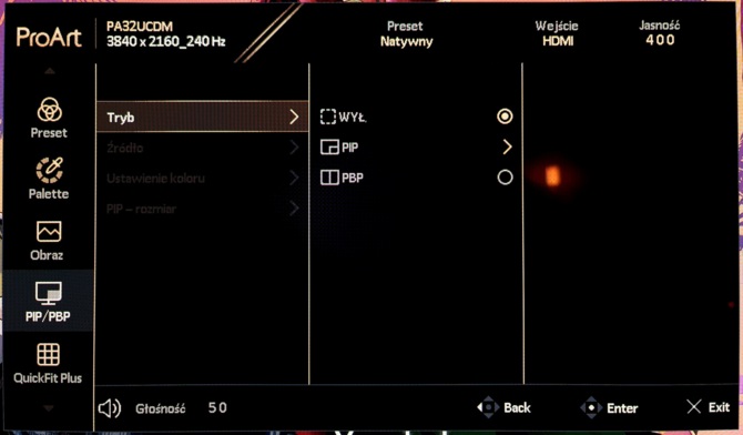

Monitor ASUS ProArt OLED PA32UCDM posiada bardzo ergonomiczny dostęp do menu OSD. Pod ekranem, w jego środkowej części, znajdziemy okrągły przycisk, który służy do nawigowania po podręcznym menu. Przyciskiem obok z kolei włączamy i wyłączamy monitor. Gdy patrzymy z kolei na wprost monitora, to na tej samej obudowie znajdziemy dodatkowo kilka czujników, w tym czujnik zbliżeniowy, który analizuje czy użytkownik znajduje się przy monitorze i w razie potrzeby obniża luminancję (jeśli odejdziemy od ekranu), co ma być jednym ze sposobów na ochronę panelu OLED przed ewentualnymi wypaleniami.

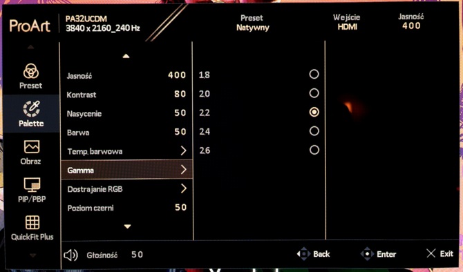

Po włączeniu menu OSD, pojawia się okno z kilkoma głównymi belkami, umieszczony z lewej strony. Preset pozwala na wybór jednego z predefiniowanego trybu obrazu, zarówno pod SDR jak i HDR. Palette to podstrona umożliwiająca modyfikację jasności (warto dodać, że w przeciwieństwie do innych monitorów, tutaj wybór jest pomiędzy 0 a 400, choć 400 nie oznacza konkretnej wartości jasności; po prostu opcja ta umożliwia znacznie bardziej precyzyjne dostrojenie luminancji), kontrastu, nasycenia, temperatury barwowej (Kelviny), gammy (1.8, 2.0, 2.2, 2.4, 2.6), czy dostrajania RGB (modyfikacja parametrów dla barwy czerwonej, zielonej i niebieskiej). Sekcja Obraz pozwala ustawić np. ostrość obrazu (wyrazistość), proporcje ekranu czy modyfikację parametru odpowiadającego za ilość przepuszczanego, niebieskiego światła.

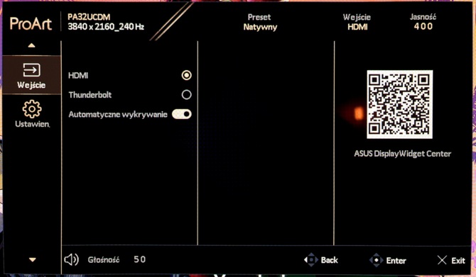

Dalej mamy PIP/PBP i oba te tryby są oczywiście obsługiwane przez ASUS ProArt OLED PA32UCDM. QuickFit Plus to kilka dodatkowych opcji, gdzie można wybrać np. bezpieczny obszar, włączyć znacznik środka ekranu czy aktywować tryb lustrzany. Sekcja Wejście umożliwia wybór źródła sygnału: HDMI bądź Thunderbolt. Ustawienia pozwalają np. na włączenie Podglądu HDR (nie warto jednak tego robić na trybach SDR), Dolby Vision czy opcji ujednolicenia jasności. Ta ostatnia powinna zainteresować osoby, które chcą korzystać z OLED-ów, ale obawiają się widocznej zmiany luminancji bieli, jeśli biały obszar na ekranie szybko zacznie się powiększać. Przy wyłączonej opcji Uniform Brightness (ujednolicenie jasności), wraz ze zwiększeniem białego obszaru na ekranu, jasność zacznie się szybko obniżać z racji działania ABL (Auto Brightness Limiter). Aktywacja funkcji ASUS-a spowoduje natomiast, że luminancja przy nagłym pojawieniu się białego obszaru na ekranie, utrzyma się na zbliżonym poziomie. W sekcji Ustawienia możemy również wybrać język menu, czas wyświetlania, przezroczystość czy głośność (monitor posiada dwa głośniki stereo o mocy po 3 W każdy, dźwięk jest po prostu okej, ale bez żadnych rewelacji, ot typowy monitorowy poziom). Finalnie mamy także opcje dotyczące ochrony panelu OLED - dotyczą one przesuwania pikseli czy wyświetlania wygaszacza.
