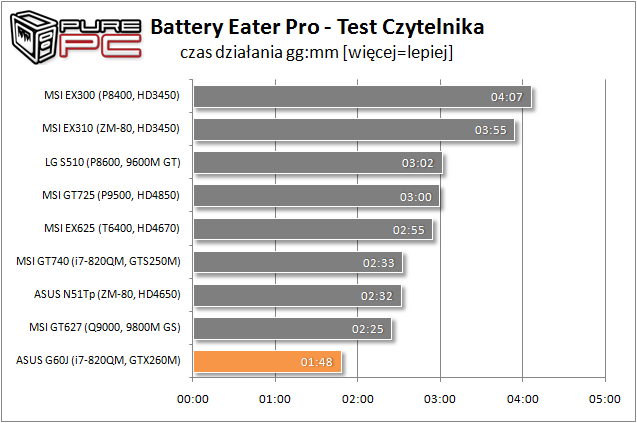

W teście czytelnika G60J zajął niechlubną, ostatnią lokatę. Nie ma w tym jednak niczego dziwnego - wciąż jest to najwydajniejszy notebook w zestawieniu (biorąc pod uwagę nie tylko wydajność w grach). Przy przeglądaniu internetu i pracy biurowej można liczyć na około godzinę pracy z dala od gniazdka. Nieco lepsze przebiegi można uzyskać wykorzystując powiększoną, 9-komorową baterię.

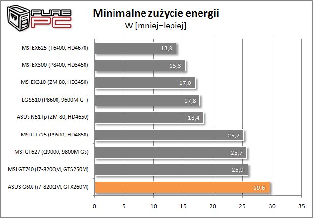

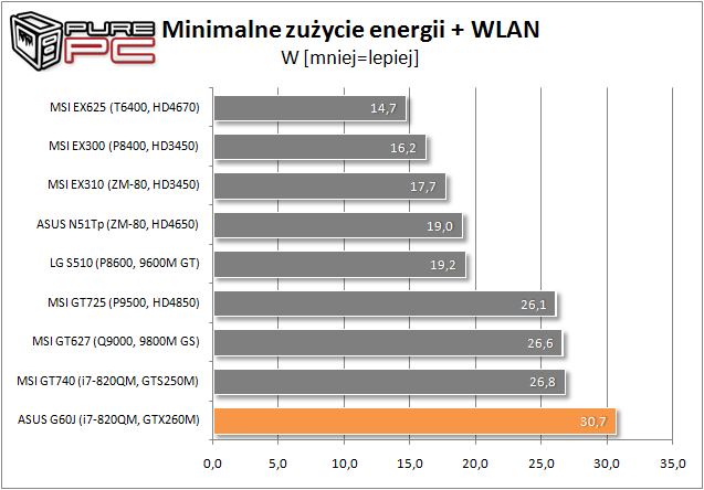

Jak przystało na wydajną maszynę G60J nie zadowala się byle ilością energii. W spoczynku najmniejszą zanotowaną wartością było około 30W - całkiem sporo, jednak w granicach rozsądku zważywszy na zainstalowanie czterordzeniowego procesora, wydajnej karty graficznej i 2 dysków twardych.

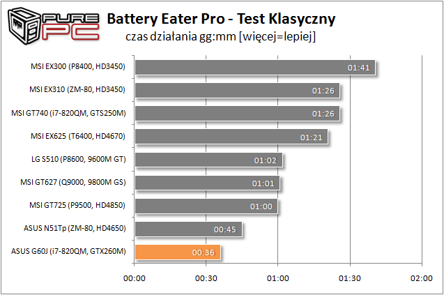

W teście klasycznym również najgorszy wynik. Przy pełnym obciążeniu podzespołów zainstalowana bateria wyczerpała się po nieco ponad połowie godziny.

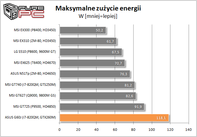

Maksymalnie obciążony obliczeniami G60J potrzebował aż 118W energii - sporo, zważywszy na fakt, że dołączony zasilacz dostarcza do 120W.

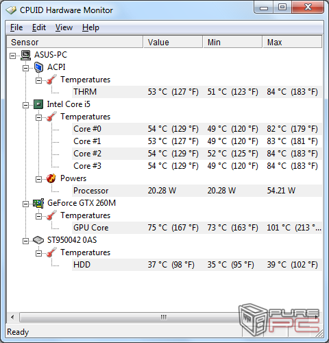

Pojedynczy wentylator radzi sobie całkiem dobrze z odprowadzaniem ciepła z procesora, jednak pewne problemy sprawia mu karta graficzna. Przy obciążeniu ośmioma wątkami Prime95 oraz Furmarkiem temperatura karty graficznej po paru minutach ustabilizowała się na poziomie około 100°C co trudno uznać za dobry wynik. Prawdą jest, że tego typu obciążenie praktycznie nie występuje przy korzystaniu z notebooka - jednak identyczną temperaturę udało nam się uzyskać przy dłuższej rozgrywce w Race Driver: GRID - więc powyższe temperatury wcale nie są tak nierealne. Co ciekawe uruchomienie samego Prime95 potrafiło rozgrzać GTX-a 260M do niemal 80°C. Wartości (z powyższego zrzutu) w kolumnie Value dobrze oddają temperatury podzespołów w czasie przeglądania internetu.
