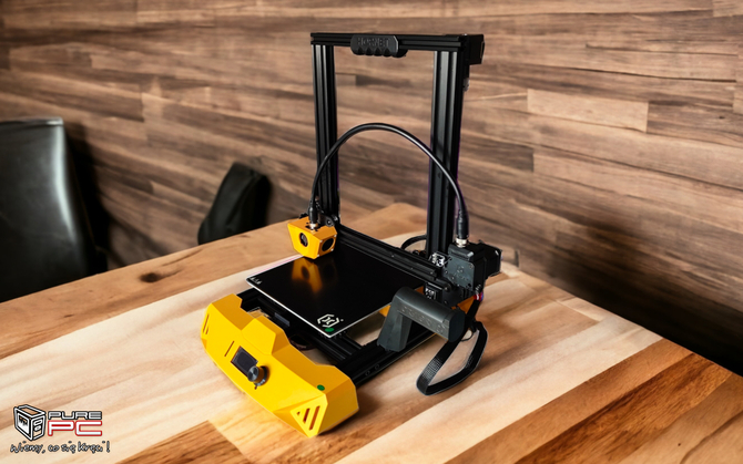

Marka Artillery jest na rynku od dość niedawna, albowiem jej początek datowany jest na 2018 rok. Od tego czasu zdążyła sobie zaskarbić spore grono zadowolonych użytkowników, ponieważ produkty tej chińskiej firmy są bardzo dobrze wycenione, a przy tym charakteryzują się naprawdę dużą funkcjonalnością, której na próżno szukać w adekwatnych przedziałach cenowych w konkurencyjnych rozwiązaniach. Artillery Hornet to najtańsza propozycja drukarki 3D, której cena została ustalona na 199 dolarów, a więc trochę ponad 820 zł. Jednak urządzenie jesteśmy w stanie kupić w znacznie niższej kwocie. Niska cena w porównaniu z bardzo dużymi możliwościami to połączenie wręcz idealne. Recenzenci w ostatnim roku wydali mnóstwo pozytywnych opinii na temat tego modelu, zachwalając przy tym łatwość obsługi i jakość wydruków. Co więc może nam zaoferować ten budżetowy sprzęt i czy faktycznie jest tak dobry, jak przedstawiają go inni recenzenci?
Artillery Hornet to budżetowa drukarka 3D, która pomimo swojej bardzo niskiej ceny oferuje nam funkcjonalność, jakiej nie znajdziemy w żadnym modelu mieszczącym się podobnym przedziale cenowym. Czy jest to najlepszy wybór w kwocie do 1000 zł?

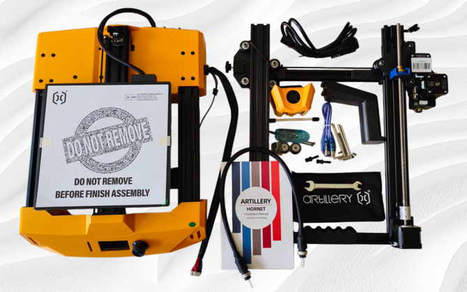

Zestaw przychodzi do nas w kartonie i jest całkiem solidnie zabezpieczony piankowymi elementami. W środku znajdziemy: części wymagane do złożenia modelu w całość, potrzebne okablowanie, dodatkowe narzędzia do przykręcania i regulowania poszczególnych elementów, zapasowe części (takie jak dysza, śrubki czy dwa kółka jezdne z łożyskami), adapter wraz z kartą pamięci oraz instrukcję obsługi. Trzeba przyznać, że komplet elementów jest dość "solidny", szczególnie jeśli jeszcze raz odniesiemy się do ceny.
Artillery Hornet - Czas potrzebny do złożenia drukarki
Wiele drukarek 3D musimy "składać" niemal od zera i zajmuje to całkiem sporo naszego czasu. Całkowicie inaczej jest przy omawianej drukarce 3D, ponieważ przychodzi ona do nas częściowo złożona. Wystarczy tak naprawdę przykręcić dwa elementy konstrukcji, podłączyć odpowiednie przewody i sprzęt jest gotowy do działania. Osobiście zajęło mi to około 20 minut, natomiast większości osób, które nie są zaznajomione z takimi urządzeniami i pierwszy raz będą miały styczność z Artillery Hornet, powinna sobie poradzić ze złożeniem części w całość w mniej niż pół godziny, posiłkując się instrukcją obsługi. Pod tym względem można powiedzieć, że jest to bardzo dobra propozycja dla początkujących, ponieważ montaż odbywa się w bardzo krótkim okresie czasu i praktycznie nie ma osoby, która sobie z nim nie poradzi. A z pewnością u użytkowników, którzy mieli już nie jedną drukarkę 3D, ten czas zmniejszy się jeszcze bardziej.
