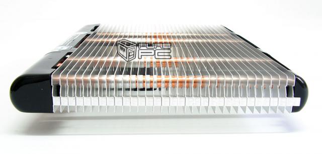

Już od początku radiator imponuje nam swoją wielkością. Nie powinno to dziwić, ponieważ jeżeli to ma pracować pasywnie, używając jedynie obiegu powietrza w obudowie, to powierzchnia odprowadzania ciepła musi być spora.
W dzisiejszych czasach radiatory wspomagane przez rurki Heat-pipe to już standard, w tym wypadku mamy do czynienia z czterema takimi przewodnikami ciepła. Żeberka – finy, łączące wszystkie rurki, wykonane są oczywiście z aluminium. Poszczególne płaty nie są umieszczone zbyt blisko siebie. Prawdopodobnie miało to pomóc swobodnemu przemieszczaniu się ciepłego powietrza oraz zmniejszyć szumy przy ew. zastosowaniu wentylatora.

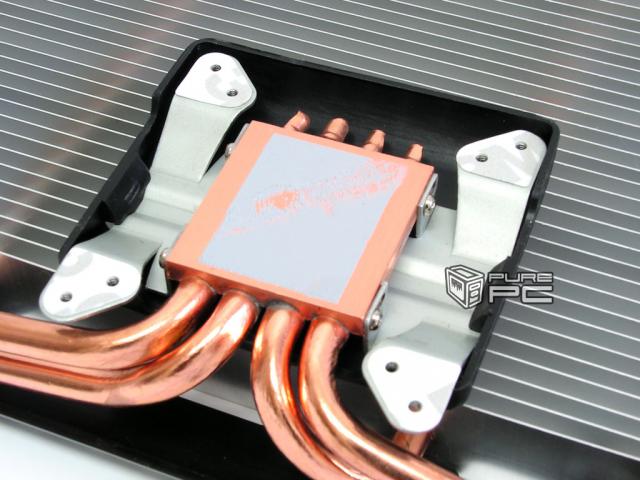

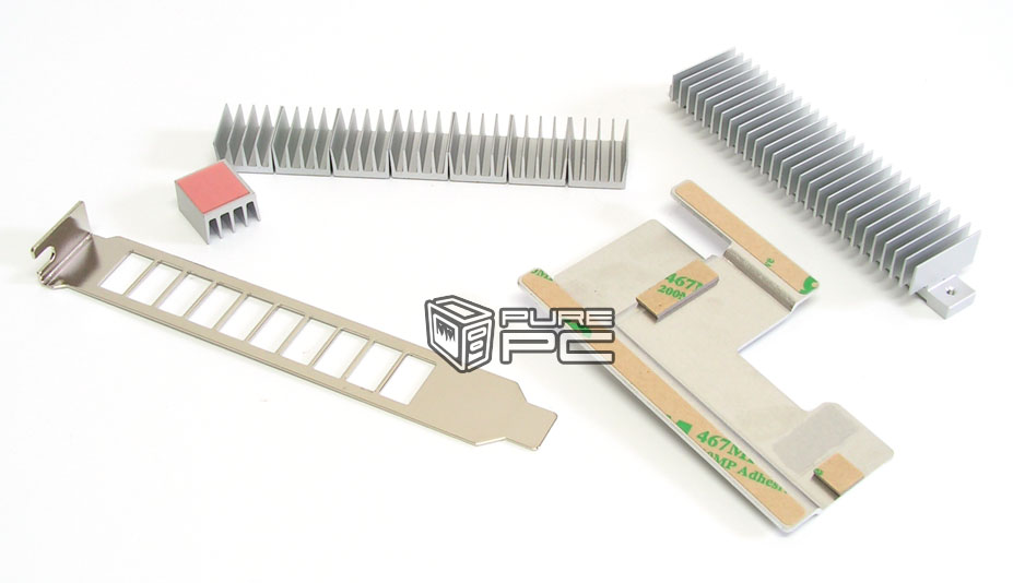

  Za odbieranie ciepła z rdzenia karty odpowiedzialna jest miedziana podstawa, z której wychodzą wspomniane rurki Heat-pipe. Na owej podstawie nałożona jest fabrycznie cienka warstwa pasty termoprzewodzącej. Jak widać na zdjęciu, przez naszą nieuwagę przy wyjmowaniu chłodzenia z opakowania, łatwo jest naruszyć tę warstwę. Prócz głównego radiatora, w komplecie otrzymujemy dodatkowo osiem małych aluminiowych radiatorków na pamięci ram, oraz dwa radiatory przeznaczone do chłodzenia sekcji zasilania (serie Radeon X1800 oraz X1900).
Taśma, jakiej użyto do przymocowania radiatorów do pamięci BGA, jest bardzo cienka i przeźroczysta. Klej jest na tyle mocny, że spokojnie i mocno radiatory trzymają się powierzchni kości. Z drugiej zaś strony, taśma jest jednokrotnego użytku, po odklejeniu radiatorów, raczej nie utrzymają się ponownie dłużej niż kilka chwil.
W komplecie znajdziemy jeszcze potrzebne nam akcesoria, pozwalające na zamontowanie chłodzenia na karcie: śrubki, podkładki oraz odpowiednie dystanse. Niestety, nie dostajemy żadnych zapasowych śrubek, a szkoda, bo przy tej wielkości łatwo jest je zgubić.
