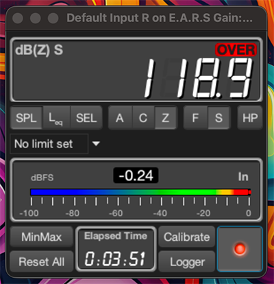

AirPods Pro 3 w czasie realnego słuchania muzyki osiągały głośność około 119 dB, czyli bardzo wysoką, jak na małe słuchawki bezprzewodowe, a podczas testów syntetycznych delikatnie przekraczały 120 dB. Zasięg sygnału testowałem na dystansie 15 metrów, zarówno na otwartej przestrzeni, jak i w pomieszczeniach, gdzie między słuchawkami, a iPhonem / MacBookiem były 2-3 ściany i dźwięk był odtwarzany prawidłowo, bez jakiegokolwiek przerywania, zanikania lub cyfrowych zniekształceń. Podczas chodzenia i biegania również nie zauważyłem problemów ze stabilnością sygnału, obojętnie w której kieszeni miałem smartfon i w którą stronę odwracałem głowę. Mimo wszystko warto zwrócić uwagę na to, że Apple w najnowszym modelu AirPods Pro 3 zastosowało dotychczasowy czip H2 oraz łączność Bluetooth v5.3. Tak, wiem, czepiam się, bo w zasadzie nie ma to wielkiego wpływu na realne wrażenia (zero problemów), ale mimo wszystko w świeżym modelu z dopiskiem “Pro” raczej oczekiwałbym najlepszej możliwej łączności, w tym Bluetooth v6.0. Oprócz tego zdecydowanie trzeba podkreślić fakt, że AirPods Pro 3 nie odtwarzają dźwięku skompresowanego bezstratnie (np. ALAC), lecz ograniczają się do AAC i oczywiście SBC. Chcę pochwalić jednak ogólną jakość dźwięku i niskie opóźnienia audio w stosunku do obrazu.

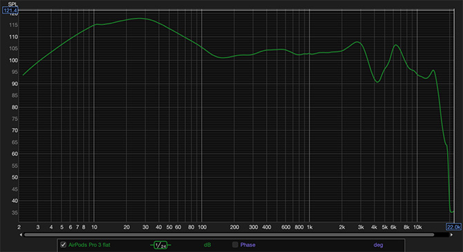

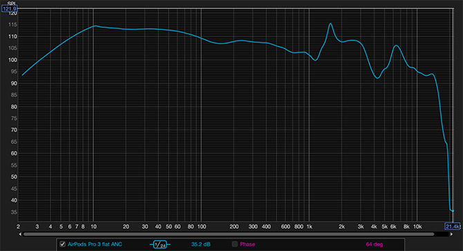

Jak widać na wykresie, w standardowym trybie pracy (wyłączone ANC), tony niskie są zaskakująco mocne. Spodoba się to osobom słuchającym rapu lub ciężkiej muzyki elektronicznej. Zasadniczo AirPods Pro 3 są świetnymi słuchawkami do słuchania muzyki w czasie dojazdów, spacerów, treningów itp. Chodzi o to, że mocny dół pasma zwiększa wrażenie głębi, dynamiki, mocy i miękkości, co dla wielu osób może być bardzo atrakcyjne, ale z drugiej strony tak ciężkie brzmienie po dłuższym czasie może męczyć. Jeśli ktoś np. podróżuje kilka godzin pociągiem lub pracuje w biurze i zakłada słuchawki, by odciąć się od głośnych rozmów, to moim zdaniem dobrym pomysłem jest lekkie osłabienie tonów niskich. Korektor dźwięku (EQ) można znaleźć w iOS wchodząc w Ustawienia - Aplikacje - Muzyka - EQ. Jest tutaj sporo predefiniowanych ustawień, w tym również osłabianie basu (inne odtwarzacze mogą mieć odmienne EQ).
