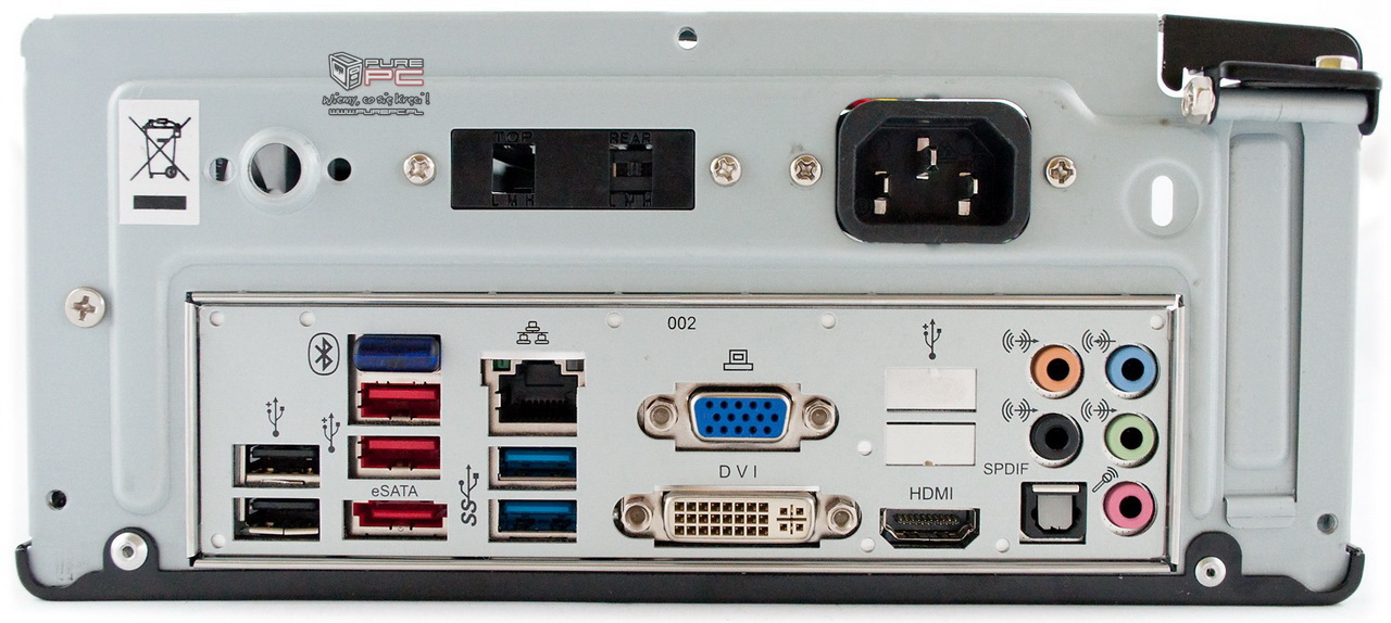

Ostatnim elementem wartym naszej uwagi jest tył obudowy po zamontowaniu wszystkiego w środku. Tutaj chyba niczego nie trzeba komentować.
