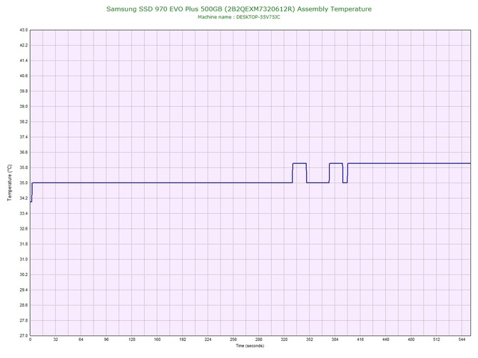

Jedną z ważniejszych składowych procedury testowej jest zbadanie kultury pracy. Podczas pomiarów temperatura otoczenia wynosiła 25 stopni Celsjusza (+/- 1 stopień). Pierwszy test polega na sprawdzeniu temperatur obudowy oraz podzespołów w trakcie małego obciążenia. Co rozumiemy pod pojęciem "małe obciążenie"? Jest to po prostu standardowe użytkowanie laptopa bez włączania gier lub programów do obróbki. Test odbywa się w następujący sposób: przy użyciu pirometru laserowego sprawdzamy najpierw temperatury na pulpicie roboczym. Wartości pochodzą z 9 miejsc: 3 u góry, 3 po środku oraz 3 na dole. Następnie odwracamy laptop, aby w identyczny sposób sprawdzić temperatury spodu.

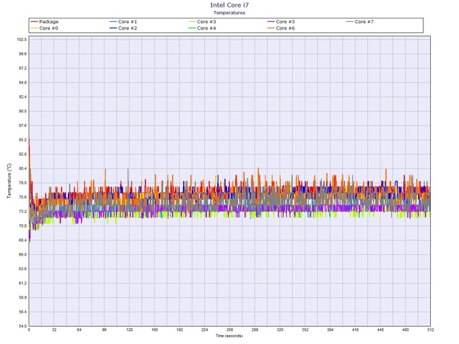

Zjawisko "thermal throttlingu" polega na obniżeniu taktowania sprzętu komputerowego (karty graficznej lub procesora) w momencie zbyt dużego wydzielania ciepła. Pomaga to w obniżeniu temperatur tych podzespołów w celu zapobiegnięcia ich uszkodzeniu. Zbytnie przegrzanie się podzespołów znacznie skraca ich żywotność, więc użycie tego zabezpieczenia na pewno ma swoje plusy. Niemniej jednak trudno nie brać pod uwagę minusów, a zwłaszcza jednego, który rzutuje na cały sprzęt. Skoro obniżanie temperatur odbywa się poprzez zdławienie taktowań podzespołów, to musi to wiązać się ze zmniejszeniem wydajności np. w grach lub programach użytkowych. Jeśli jednak zastosowane chłodzenie w notebooku daje radę, wówczas nie musimy martwić się tym niekorzystnym zjawiskiem. Kiedy objawia się tzw. "thermal throttling"? Na to pytanie nie ma jednoznacznej odpowiedzi, ponieważ producenci ustawiają w BIOSie różne wartości krytyczne, po przekroczeniu których następuje obniżanie taktowania. W niektórych skrajnych przypadkach licznik może być ustawiony nawet na 70-75 stopni, jednak najczęściej oprogramowanie odpowiednio reaguje po przekroczeniu 90 stopni. Wygrzewanie notebooków z kartami GeForce RTX / Quadro RTX odbywa się na ustawieniach ultra w rozdzielczości 1920x1080 pikseli, w grze Red Dead Redemption 2.

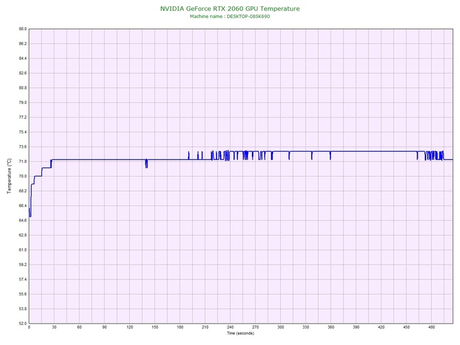

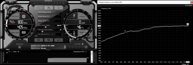

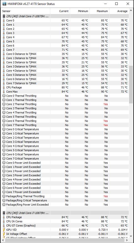

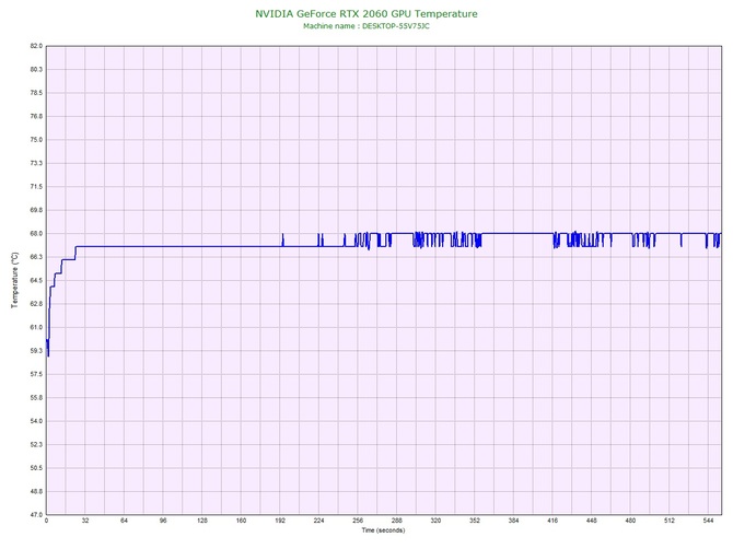

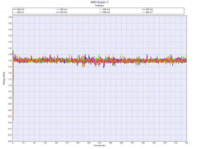

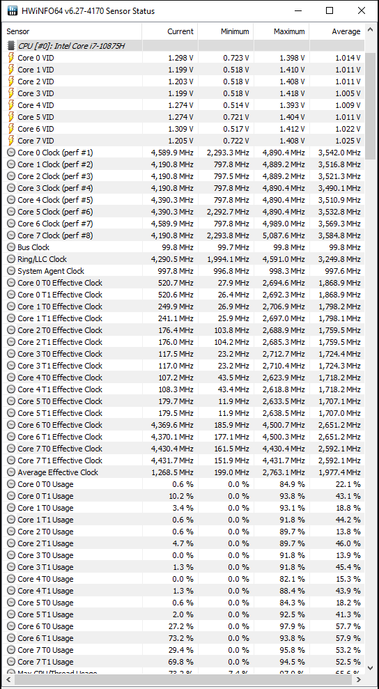

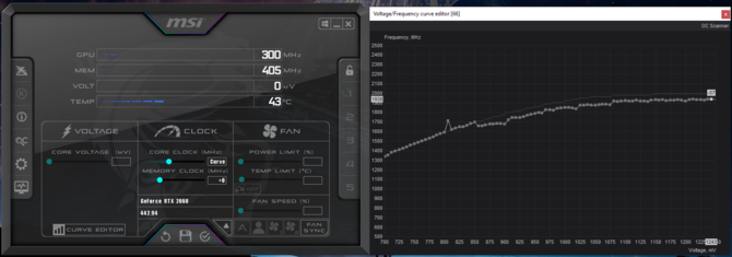

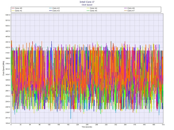

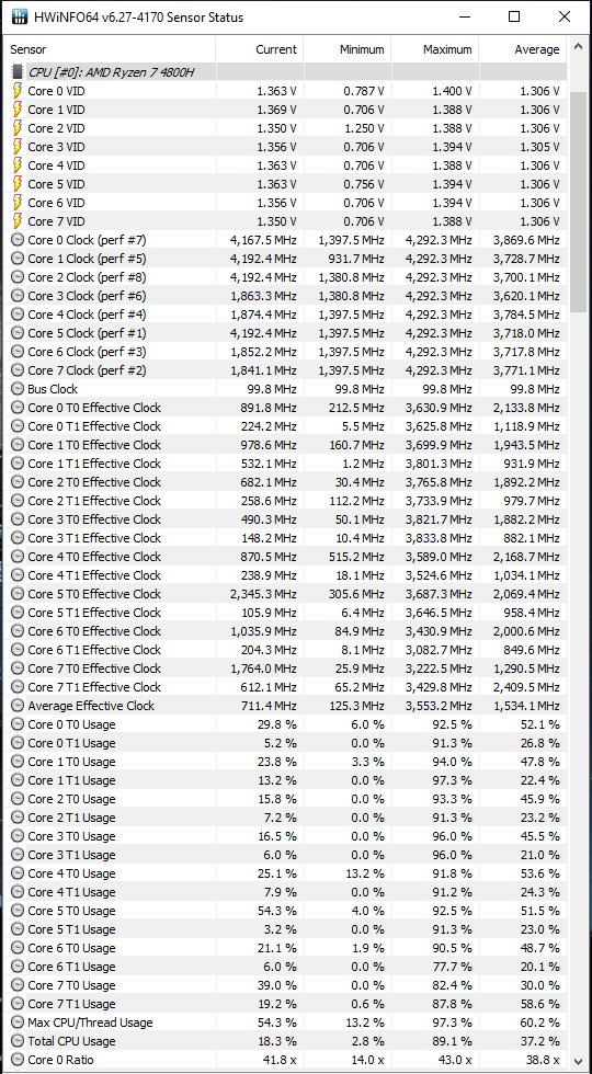

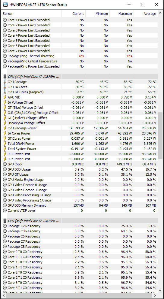

Undervolting dla procesora AMD Ryzen 7 4800H standardowo był niemożliwy do przeprowadzenia z racji braku zgodności zarówno z oprogramowaniem ThrottleStop jak również własnym programem Ryzen Master. Z tego względu procedurze została poddana wyłącznie karta graficzna NVIDIA GeForce RTX 2060. Przy tej samej temperaturze rzędu 67 stopni, udało się nieco zwiększyć taktowanie rdzenia do poziomu około 1650 MHz, tym samym zrównując się z wersją opartą na procesorze Intel Core i7-10875H. Ten drugi z kolei był zaskakująco niechętny na zbyt duże obniżenie napięcia. Mimo to przy zmniejszonym o około 60 mV napięciu, średnie taktowanie wzrosło do poziomu ok. 3,6 GHz, choć nadal zauważalne były regularne spadki taktowania na poszczególnych rdzeniach. Po undervoltingu także karta graficzna pracowała z zegarem 1650 MHz, osiągając jednak wyższe temperatury w porównaniu do wersji z procesorem AMD. W tym wypadku mowa o wartości rzędu 75 stopni, co w dalszym ciągu jest akceptowalne, choć oczywiście chciałoby się jeszcze mniej.

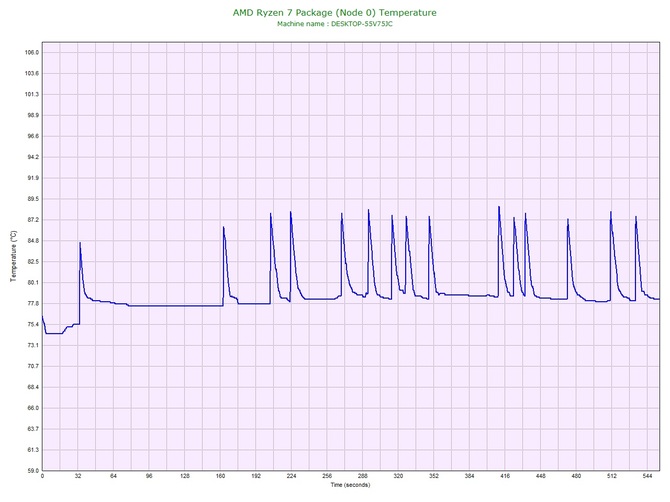

Temperatury CPU / Undervolting
Spoczynek / Obciążenie
Temperatury GPU / Undervolting

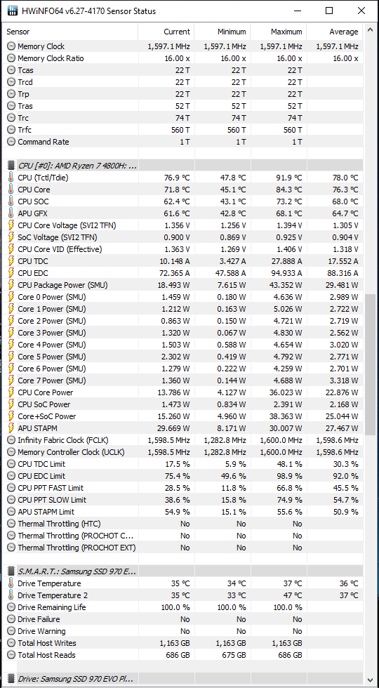

Parametry techniczne procesora oraz karty graficznej w notebooku Hyperbook Pulsar Z15 ZEN
