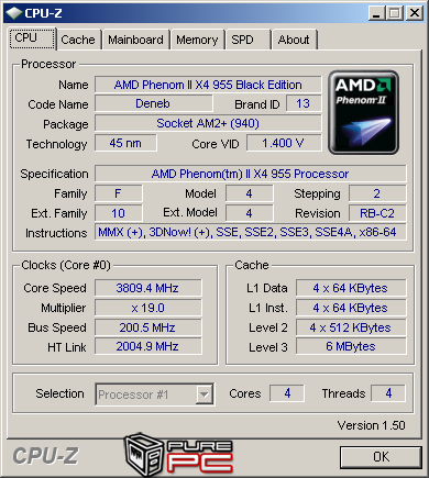

Nasz test nie mógł się obyć się bez testów overclockingu. Po bardzo dobrych wynikach z poprzednimi Phenomami II, tak i tutaj spodziewaliśmy się taktowania w okolicach 4GHz.
Tutaj napotkaliśmy niestety małe rozczarowanie. Nasze dwa testowe egzemplarze nie były w stanie pracować z wyższym taktowaniem, aniżeli 3.8GHz, niezależnie od zastosowanego napięcia zasilania. Najniższe, jakie było wymagane do tego wyniku, to zaledwie 1.4V – co w odniesieniu do poprzednich procesorów jest znacznie lepszym wynikiem.
Teraz mała dawka rozmyślań nad uzyskanymi wynikami o/c oraz pomiaru temperatur pracy. Oczywiście ciężko uznać nasze domysły za ostateczne po przetestowaniu tylko dwóch procesorów, ale daje to w pewien sposób do myślenia. Procesory odznaczały się delikatnie wyższymi temperaturami, niż X4 940BE, X3 720BE, czy też X3 810. Tutaj muszę przytoczyć prywatną obserwację po przetestowaniu kilkudziesięciu różnych procesorów: jeżeli procesor jest cieplejszy niż przeciętny egzemplarz tego samego modelu, to po schłodzeniu, uzyskamy wyższe rezultaty na nim, niż na chłodniejszym procesorze.
Czemu tak się dzieje? Tego nie wiedzą nawet najstarsi górale. Ale to jest akurat sprawdzony osobiście fakt, że lepszym procesorem do overclockingu będzie ten cieplejszy.

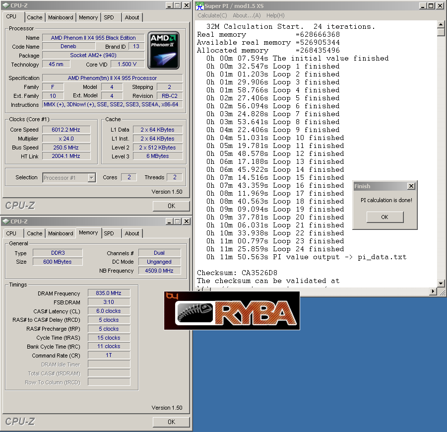

AMD bardzo mocno zaczęło promować możliwości podkręcania nowych Phenomów, szczególnie w ekstremalnym wykonaniu. Nie omieszkaliśmy sprawdzić, jak wypada pod tym względem nowy produkt AMD. Przed premierą byliśmy karmieni różnymi zapowiedziami dużo większych możliwości o/c w ekstremalnych warunkach niż poprzednio.
Do naszych prób użyliśmy agregatu chłodniczego – kaskady (-110°C) oraz ciekłego azotu (-196°C). W obu przypadkach uzyskaliśmy taktowanie ok. 200MHz wyższe, niż z procesorem Phenom II X4 940, także historie lepszego potencjału podkręcania w ekstremalnych warunkach uznajemy za prawdziwe.
A oto nasz wynik uzyskany przy pomocy ciekłego azotu. Jak widać, magiczna bariera 6GHz została osiągnięta. A pomyśleć, że jeszcze rok temu walczyliśmy, aby przekroczyć granice 4.2GHz na AMD...
