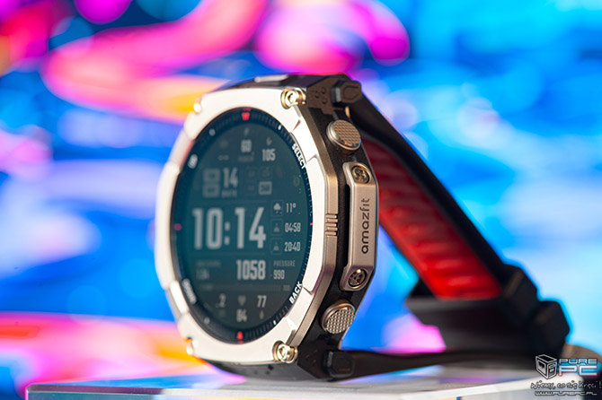

Jeśli coś jest sprawdzone i się sprzedaje, to nie ma sensu tego zmieniać: do takiego wniosku najwyraźniej doszła firma Amazfit, ponieważ pod względem ogólnej stylistyki T-Rex Ultra 2 jest bardzo podobny do T-Rex 3 Pro. Największe różnice są trzy, a pierwszą z nich jest rozmiar. T-Rex 3 Pro występuje w wariantach 44 oraz 48 mm, więc pasuje na mniejsze i większe nadgarstki. Natomiast T-Rex Ultra 2 ma tylko jeden rozmiar: aż 51 mm i na mój nadgarstek o obwodzie około 18 cm pasuje, ale ledwo. Oczywiście, jeśli ktoś ma smuklejszą rękę, a i tak lubi nosić wielkie zegarki, to świetnie, nie mam zamiaru tego oceniać. Natomiast subiektywnie rekomenduję ten smartwatch dla osób o obwodzie nadgarstka powyżej 18 cm. Zresztą ma to też wpływ na komfort, bo jeśli ktoś zamierza iść spać z taką busolą na ręce, to może ona uwierać. Zakładanie i zdejmowanie kurtki lub bluzy ze ściągaczami na mankietach też często wymaga uprzedniego zdjęcia smartwatcha z ręki.

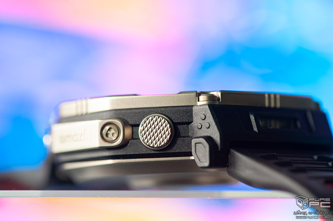

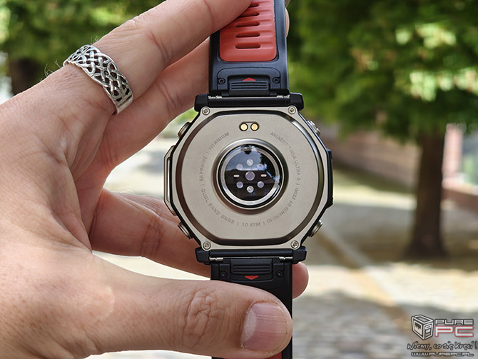

Druga istotna różnica tkwi w użytych materiałach. Owszem tańszy T-Rex 3 Pro również ma szkło szafirowe i tytanową ramkę otaczającą wyświetlacz, ale już tył jest cały plastikowy (polimer wzmacniany włóknem). W droższym modelu Ultra 2 tył (dekielek) jest tytanowy, a tylko wewnętrzna część koperty pozostała polimerowa. Przyciski i osłony boczne to też tytan. Przyznam, że ogólne wrażenia pod względem jakości są lepsze w droższym modelu. Tytan jest bardziej wytrzymały, a przy okazji wciąż lekki, ale i tak ze względu na większe wymiary oraz akumulator o wyższej pojemności, T-Rex Ultra 2 waży 89 gramów wraz z paskiem. Zegarek podczas biegania lub innych dynamicznych ćwiczeń po prostu musi być w miarę ciasno zapięty, bo będzie podskakiwał i przesuwał się, co może zmniejszyć precyzję odczytów z sensorów. T-Rex Ultra 2 sprawia wrażenie pancernego w pozytywnym i jednocześnie negatywnym sensie. Od siebie dodam, że kilkukrotnie zdarzyło mi się uderzyć przez przypadek tytanową ramką w futrynę drzwi, szafę lub jakieś narzędzia na ogrodzie i o dziwo po miesiącu testów nie znalazłem na zegarku dosłownie żadnych zadrapań. Ten naturalny, nielakierowany tytan jest wystarczająco solidny.

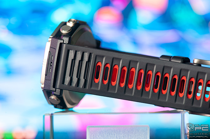

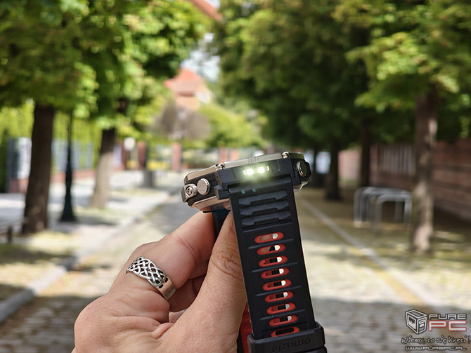

Trzecią różnicą, którą natychmiast zauważą osoby przesiadające się z modelu 3 lub 3 Pro na Ultra 2, jest zmiana systemu mocowania paska. Wcześniej paski miały po prostu fabrycznie zainstalowane teleskopy z suwakiem do szybkiego montażu, czyli klasyka. Teraz jednak Amazfit bez skrępowania zastosował mocowanie takie jak w dużych Garminach, co oznacza, że nagle zyskujesz dostęp do potężnych zasobów różnorodnych pasków nylonowych, silikonowych, tytanowych, taktycznych itp. Jeśli jakiś pasek ma mocowanie Garmin QuickFit 26 mm, to najprawdopodobniej nada się do użytku z Amazfit T-Rex Ultra 2. Niuanse jednak są, ponieważ jeśli przejrzy się opinie użytkowników, to niektóre osoby wspominają o trochę ciaśniejszym spasowaniu (mniejsze luzy / tolerancja), ale efektywnie można przyjąć, że około 90% pasów Garmin QuickFit 26 mm będzie użytecznych także tutaj. Odłączanie paska trwa dosłownie 2-3 sekundy: wystarczy przesunąć suwak i odpiąć go.

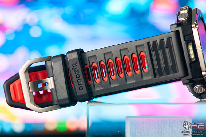

Dodam, że w komplecie jest jeden pasek, przeznaczony na nadgarstki o obwodzie od 145 do 215 mm. Jest on wykonany z silikonu, miękki i wygodny, a dzięki obecności aż 18 dziurek, można go łatwo wyregulować. Zresztą wiele dziurek ma też pozytywny wpływ na wentylację. Odprowadzanie potu jest w miarę dobre, bo na wewnętrznej stronie paska jest wiele rowków. Sprzączka jest solidna, tytanowa, a szlufki są dwie, obie silikonowe i mocne, w tym jedna z wypustką zapobiegającą przesuwaniu. Ogólny komfort zapewniany przez pasek, oceniam bardzo pozytywnie.

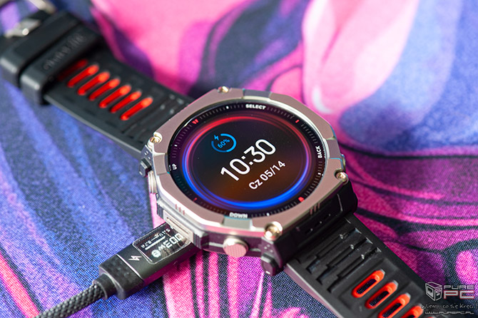

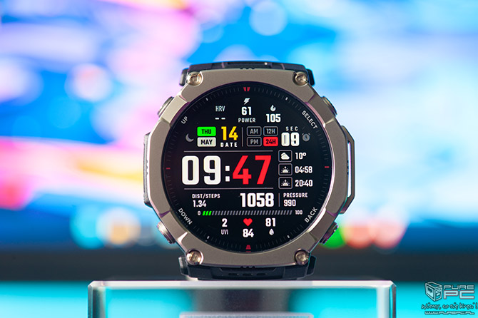

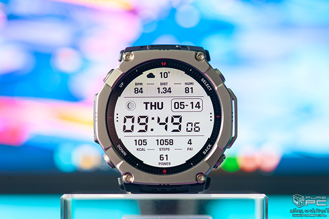

Rzeczą, którą też należy podkreślić, jest fakt, że w Ultra 2 zastosowano dokładnie taki sam wyświetlacz, jak w T-Rex 3 Pro, czyli AMOLED 1,5 cala, 480 x 480 px, o jasności maksymalnej do 3000 cd/m2 (oczywiście w ekstremalnych przypadkach, bo typowa jasność na co dzień nie dociera do takich wartości). Jego jakość i czytelnosć stoją na wysokim poziomie, choć jednocześnie warto podkreślić, że nie ma powłoki oleofobowej, więc smugi od palców są bardziej widoczne, a woda nie spływa aż tak idealnie. Wciąż jednak wyświetlacz stanowi zaletę tego zegarka. Ultra 2 ma też wbudowaną latarkę na górnej krawędzi, włączaną poprzez przyciśniecie lewego, górnego przycisku (tak jak w 3 Pro), ale tutaj oferuje ona białe + zielone światło, a wcześniej było białe + czerwone. W obu kolorach może ona nadawać sygnał SOS, ale jeszcze przydatniejsze jest to, że podczas treningu można ustawić diodę tak, aby pulsowała z określoną częstotliwością, co może wpływać na polepszenie bezpieczeństwa wieczorem, podczas poruszania się w ruchu miejskim. Latarka ma 4 podstawowe poziomy jasności (stałe świecenie) plus jeden dodatkowy poziom Boost, do tymczasowego podbicia jasności. Można go używać nie częściej niż raz na 6 minut. Włącza się go, najpierw aktywując latarkę, a potem naciskając jednocześnie przycisk lewy górny + prawy dolny.
Oczywiście do normalnej, codziennej obsługi smartwatcha służy wyświetlacz dotykowy, ale dotyk można wyłączyć (przydatne w wodzie lub podczas deszczu), a wtedy do obsługi należy wykorzystać przyciski. Dwa lewe zasadniczo służą do przewijania treści i menu w pionie, natomiast prawy górny służy do otwierania / zatwierdzania, szybkiego włączania treningu, a po przytrzymaniu również do włączania asystenta głosowego AI, natomiast prawy dolny wyświetla listę wszystkich aplikacji na zegarku oraz służy do cofania / anulowania. Przyciski mają bardzo szorstką, przyczepną powierzchnię i korzysta się z nich pewnie, nawet jeśli się ma mokre / spocone dłonie. Skok przycisków jest dość krótki, ale wyczuwalny, są też na tyle wystające, że da się je obsługiwać przez rękawiczki. Na bocznych krawędziach wbudowano też mikrofon i głośnik, zabezpieczając je tytanowymi osłonami (trudno je przez przypadek zasłonić podczas rozmowy).

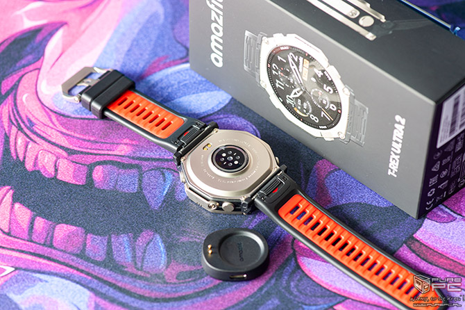

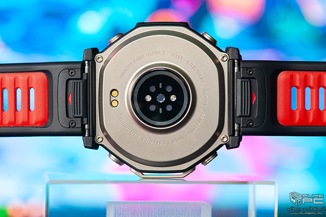

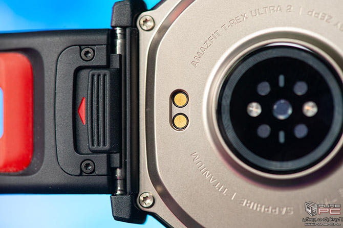

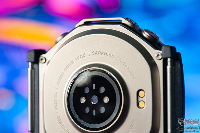

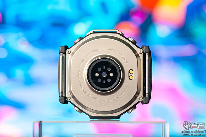

Tył jak już wspomniałem, jest tytanowy i robi świetne wrażenie pod względem jakości (wyglądu w sumie też), ale jeśli chodzi o zestaw czujników, to jest on dosłownie identyczny, jak w tańszym modelu T-Rex 3 Pro (a nawet bardzo tanim Bip 6), czyli BioTracker 6.0 PPG obejmujący 5 fotodiod odbierających światło odbite od ciała + 2 źródła światła zielonego. Widać też dwa metalowe styki do ładowania akumulatora, za pomocą dołączonej do kompletu, małej, plastikowej podstawki ze złączem USB-C (ładowarki sieciowej, ani przewodu nie ma). Ogólny zestaw sensorów obejmuje monitorowanie: tętna (HR), zmienności tętna (HRV), nasycenia tlenu we krwi (SpO2), poziomu stresu, snu wraz z wykrywaniem oddechu i bezdechu sennego, BioCharge, a do tego dodano oczywiście akcelerometr, żyroskop, czujnik geomagnetyczny (kompas), barometr (w tym wysokościomierz barometryczny), termometr oraz czujnik intensywności światłą w otoczeniu. Odbiornik nawigacji satelitarnej jest dwuzakresowy i wspiera 6 systemów geolokalizacyjnych. Nie zabrakło też silnika wibracyjnego do powiadomień (dźwięki też są), a akumulator ma pojemność 870 mAh.
