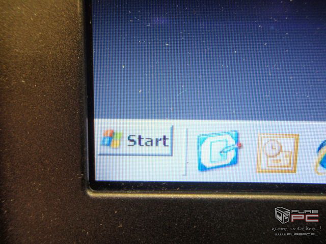

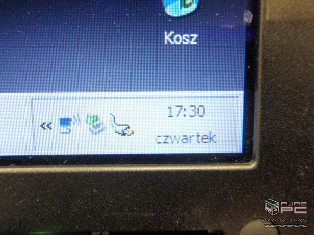

Niby takie ach i och matryce ten Dell robi, a tu babol. Właściwie to dwa. W dolnych rogach matrycy widać jakieś przebarwienia, coś jakby za mocno ściśnięta obudowa? Porównanie z innymi egzemplarzami w firmie, czego nie omieszkałem uczynić, wykazało, że nie tylko ta sztuka tak ma. Niby nie przeszkadza, ale powoduje niemiłe skojarzenia z umierającym monitorem CRT.
