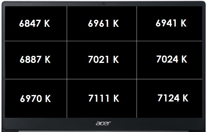

Acer Swift 3 został wyposażony w matrycę LP140WFA-SPD1, wyprodukowaną przez firmę LG Display. Panel charakteryzuje się przekątną wynoszącą 14,0" oraz rozdzielczością 1920x1080 pikseli. Matryca wykorzystuje technologię IPS, dzięki czemu kąty widzenia szerokie. Panel cechuje się przeciętną jasnością, dochodzącą do około 280 nitów. Słabo prezentuje się także odwzorowanie barw sRGB. W tym wypadku mamy do czynienia ze przeciętnej klasy matrycą IPS. Poniżej prezentujemy wyniki testów sprawdzających luminację, temperaturę bieli, odwzorowanie palety barw sRGB, Adobe RGB oraz DCI-P3. Wszystkie pomiary przeprowadzone zostały z wykorzystaniem kolorymetru X-Rite i1 Display Pro.
Acer Swift 3: Luminancja matrycy LP140WFA-SPD1
Acer Swift 3: Temperatura bieli matrycy LP140WFA-SPD1

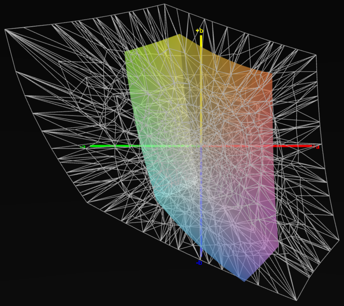

Acer Swift 3: Odwzorowanie palety barw sRGB matrycy LP140WFA-SPD1: 55,9% pokrycia przestrzeni przy całkowitej objętości wynoszącej 56,3%

Zastosowany w modelu Acer Swift 3 ekran robi dosyć kiepskie wrażenie, głównie ze względu na marne pokrycie barw sRGB, o Adobe RGB czy DCI-P3 nawet nie wspominając. Widać, że to na tym elemencie najbardziej zaoszczędzono w nowych modelach Acer Swift 3 opartych na procesorach APU AMD - w przypadku wersji z Intelem zdecydowano się na matryce dużo wyższej jakości z proporcjami 3:2. Kontrast ekranu wynosi 1108:1, z kolei luminancja czerni to 0,26 cd/m². Wysoki jest z kolei uśredniony błąd deltaE określający wierność reprodukcji barw. W przypadku tej konkretnej matrycy, błąd wynosi 5,7 punktu, co oznacza bardzo duże przekłamania w odwzorowaniu kolorów. Mimo wszystko dla mało wymagających osób, które nie oczekują rewelacyjnego odwzorowania kolorów, myślę, że prezentowana matryca spełni niewielkie wymagania.
