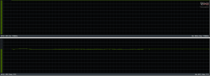

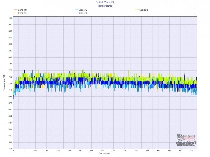

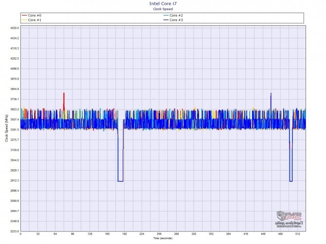

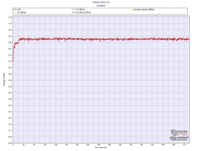

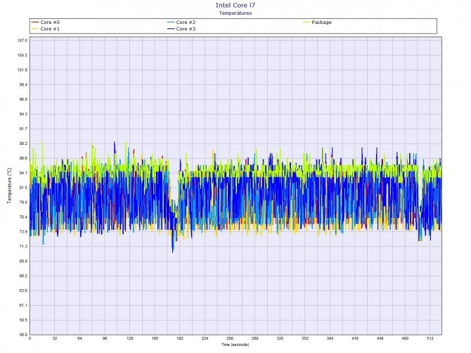

Aby sprawdzić czy dany laptop objawia zjawisko "thermal throttlingu" postanowiłem zrobić odpowiedni test w notebooku Acer Aspire VX5-591G. Na czym dokładnie polega? Po odpaleniu gry Wiedźmin 3: Dziki Gon w lokacji Ogrody Pałacowe (tak więc wykorzystałem również dodatek Krew i Wino) na ustawieniach "High" bez funkcji HairWorks pozostawiłem notebooka z włączoną grą przez 60 minut. Wykorzystując program HWMonitor PRO oraz HWiNFO monitorowałem temperatury zarówno karty jak również procesora pod kątem obecności throttlingu. W przypadku procesora taktowanie cały czas stabilizowało się na poziomie bazowych 2,5 GHz, tak więc CPU nie pokazało pełni swoich możliwości. Jest to o tyle ciekawe, że temperatury układu dochodziły do maksymalnie 78 stopni. Karta GeForce GTX 1050 pracowała z częstotliwością około 1600 MHz, a jej temperatury sięgały 70 stopni. Są to dobre wyniki, zwłaszcza biorąc pod uwagę zaskakująco dobrą kulturę pracy laptopa. Nie był on głośny, choć delikatny szum wentylatorów bez problemu się usłyszy. Jedyną wadą chłodzenia jest to, że mocno nagrzewa ona obudowę notebooka. Dosyć szybko środek klawiatury robi się gorący.

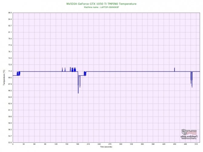

Bardzo podobnie sytuacja wygląda w przypadku drugiego Acera Aspire VX5-591G. Tutaj temperatury procesora Intel Core i7-7700HQ sięgały 90 stopni, a samo taktowanie przez większość czasu utrzymywało się na poziomie 3,4 GHz (z kilkoma spadkami do wartości bazowej, czyli 2,8 GHz). Właśnie w tych momentach spadku dało się zaobserwować niewielki throttling CPU. Karta GeForce GTX 1050 Ti osiągała 72 stopnie (73 po OC), jednocześnie taktowanie stabilizowało się na poziomie ok. 1700 MHz. Po dodatkowym podkręceniu, układ GPU poszybował do okolic 1850 MHz. Kultura pracy nadal była znośna, aczkolwiek ze względu na wydajniejsze komponenty był już nieco głośniejszy od poprzednika. W dalszym ciągu jednak Acer wypada korzystniej w porównaniu do konkurencji.

Taktowanie CPU oraz temperatury podzespołów pod obciążeniem - laptop Acer Aspire VX5-591G (Intel Core i5-7300HQ / NVIDIA GeForce GTX 1050):
Taktowanie CPU oraz temperatury podzespołów pod obciążeniem - laptop Acer Aspire VX5-591G (Intel Core i7-7700HQ / NVIDIA GeForce GTX 1050 Ti):
