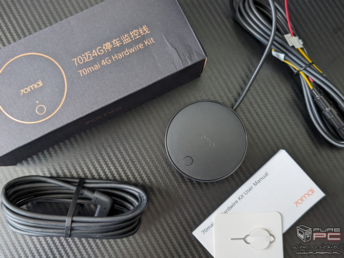

70mai Hardwire Kit 4G UP04 to moduł, który akurat nie znajduje się w pudełku z kamerą A510, jednak nie bez przyczyny został dołączony do naszego zestawu testowego. To urządzenie wyróżnia się dwoma funkcjami. Po pierwsze, mówimy tutaj o adapterze zasilania, który należy podłączyć do instalacji elektrycznej samochodu, dzięki czemu można liczyć na stałe zasilanie kamery i prawidłowe działanie trybów parkingowych. Po drugie, całość umożliwia zdalne monitorowanie widoku z kamery za pomocą aplikacji w smartfonie. Dzięki modułowi można także otrzymywać powiadomienia o zdarzeniach w okolicy samochodu. Jego przydatność może być zatem nieoceniona.

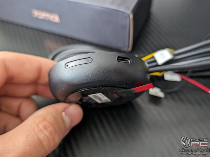

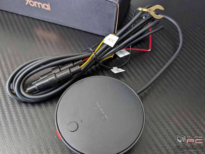

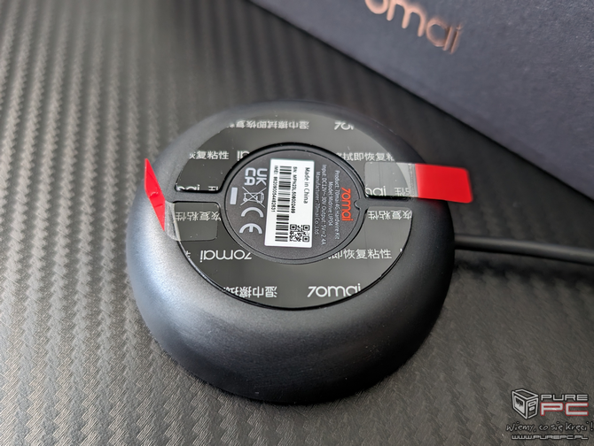

Zestaw Hardwire Kit składa się z modemu z przewodami ACC, VCC+ i GND-, kabla USB-C (do połączenia z kamerą) oraz igły do karty SIM. Modem ma dosyć prostą budowę - znaleźć na nim możemy diodę sygnalizacyjną, przycisk do resetowania, slot na kartę SIM i złącze USB-C. Na jego spodzie ulokowano dwie taśmy, za pomocą których całość można na stałe przytwierdzić w dogodnym miejscu w samochodzie. Każdy z przewodów ma długość ok. 2 m i każdy z nich oznaczony jest kolorem, dzięki czemu podłączenie urządzenia nie powinno być tak trudne, jak początkowo może się wydawać (choć w razie wątpliwości lepiej zasięgnąć rady specjalisty). Warto jeszcze dodać, że Hardwire Kit ma funkcję zabezpieczającą akumulator samochodowy przed nadmiernym rozładowaniem, a podczas konfiguracji urządzenia można wybrać nawet poziom odcięcia zasilania.
