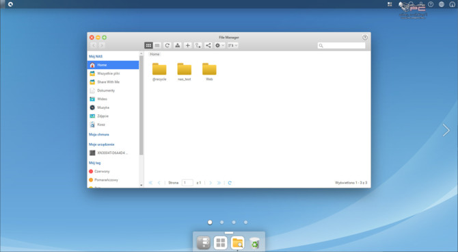

Tym co zdecydowanie wyróżnia system QSAN QSM od rozwiązań konkurencji jest…brak jakiegokolwiek „sklepu” z aplikacjami. Ciężko mi ocenić, czy jest to zaleta, czy może wada – każdy powinien to ocenić w kontekście swoich scenariuszy wykorzystania serwera. Producent pomyślał tu za użytkownika, jakie dodatki przydadzą mu się najbardziej. Jednym z nich jest eksplorator plików o nazwie File Manager. Stanowi on w sumie jedyne miejsce, w którym można coś konkretnego zrobić z plikami – otworzyć, spakować katalog, udostępnić lub przeprowadzać podstawowe operacje typu kopiowanie czy zmiana nazwy.

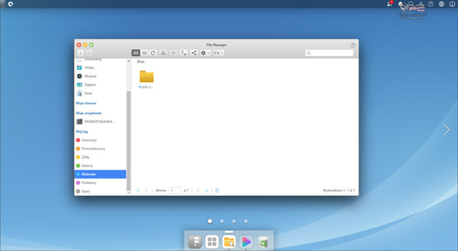

Oferuje on również ciekawą funkcje tagowania folderów. Tagi te to po prostu etykiety oznaczone jednym z siedmiu kolorów. Po otagowaniu folderu i przejściu w File Managerze na liście Mój Tag pod odpowiedni kolor wyświetlą się wszystkie zgrupowane pod nim wcześniej elementy.

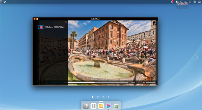

Funkcje multimedialne File Managera są dość ukryte. O tym, że potrafi on odtworzyć materiały .mp3 czy .mp4 dowiadujemy się dopiero po kliknięciu na ikonę z plikiem. Wtedy to otwiera się dedykowany Media Player i następuje odtwarzanie. Nigdzie w dokumentacji nie znalazłem o tym ani jednego słowa.

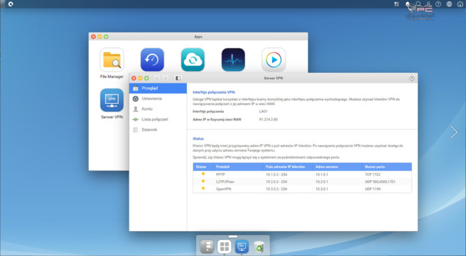

NAS bez serwera VPN może nie byłby urządzeniem wybrakowanym, ale z pewnością przyda się wielu użytkownikom. QSAN XN3004T, a dokładniej system QSM oferuje wobec tego możliwość włączenia serwera VPN dla trzech protokołów – PPTP, L2TP/IPSec i OpenVPN.

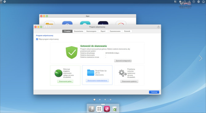

W systemie obecny jest też pakiet antywirusowy bazujący na rozwiązaniu ClamAV. Działa on w czasie rzeczywistym, ale umożliwia też skanowanie zasobów serwera na żądanie. Oczywiście aktualizacje sygnatur szkodliwego oprogramowania aktualizowane są automatycznie. Producent zaznacza, że włączony antywirus może wpłynąć na wydajność serwera, choć ja osobiście nie zaobserwowałem tego podczas testów.

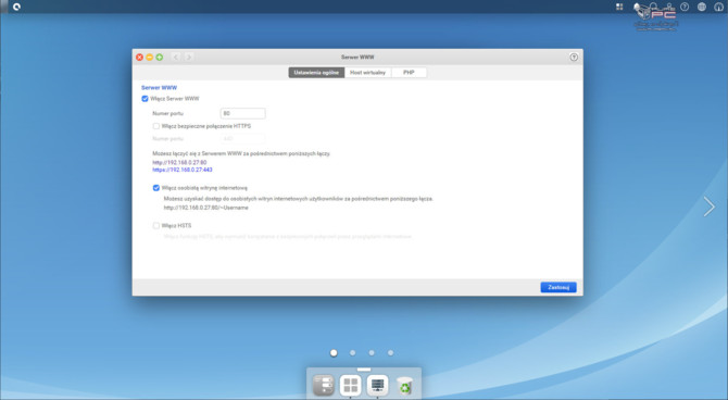

W obliczu ograniczonej liczby poza-backupowych rozwiązań systemu QSM producenci zdecydowali się udostępnić użytkownikom serwer WWW – Apache. Umożliwia on hostowanie własnych stron (również wielu – mamy możliwość zdefiniowania hostów wirtualnych, także przez HTTPS + HSTS) w tym korzystających z PHP. Z serwerem WWW wiąże się jeden drobny, aczkolwiek nieco upierdliwy problem. Jeśli go aktywujemy przestanie działać przekierowanie na port 13080, pod którym dostępny jest panel administracyjny. Nie ma tu znaczenia standardowy port serwera Apache – jego zmiana nic nie daje.

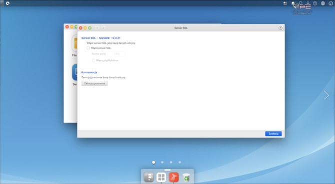

Jeśli ktoś zdecydowałby się na przechowywanie na serwerze baz danych, to QSM daje taką możliwość. Chodzi konkretnie o serwer SQL MariaDB z zarządzaniem przez phpMyAdmin.

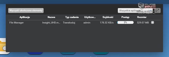

QSAN XN3004T oferuje także funkcję transkodowania filmów do rozdzielczości maksymalnie 1080p. Działa to jednak dość wolno, co możemy zaobserwować na powyższym zrzucie ekranu, choć może być realizowane też w locie (wtedy – max 720p).
